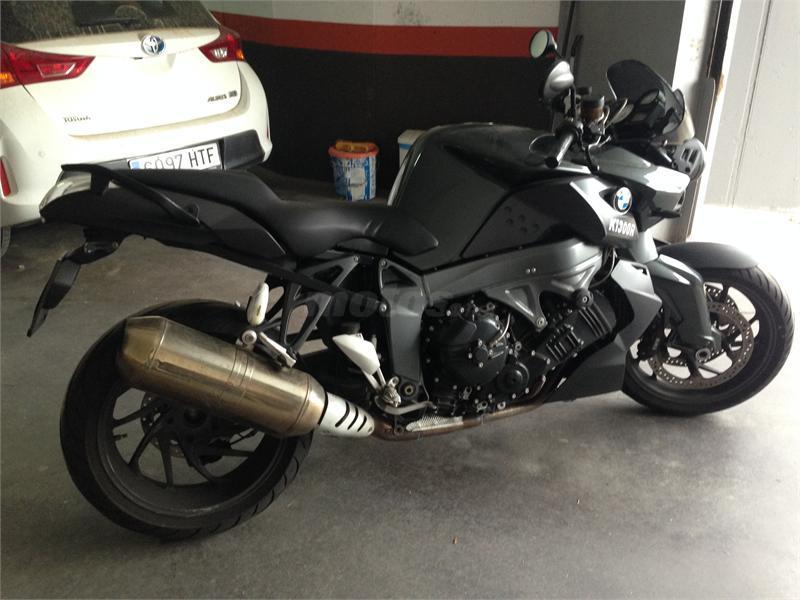

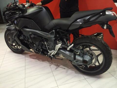

Una pregunta, a ver si me podéis iluminar. Estoy mirando unas k1300r y me he encontrado una pero con distinto tipo de llantas a las demás, unas son tipo hélice de reactor y las otras tipo estrella.
¿Era una opción el tipo de llanta?
El acabado sport, yo las he visto siempre así, llevaba llantas de helice (radios curvos) como tu dices. El otro tipo no las he visto pero al final de su comercialización sacaron una versión "pelada" sobre el 2013-14 más barata . Igual cambiaron llantas en esa versión
Si debe ser eso, porque son 2013, aquí os dejo el detalle de la rueda
http://a.mcdn.es/mnet//2015/06/17/5983359/11832385_g.jpg/735x/
http://a.mcdn.es/mnet//2015/05/20/5962299/11726316_g.jpg/735x/
