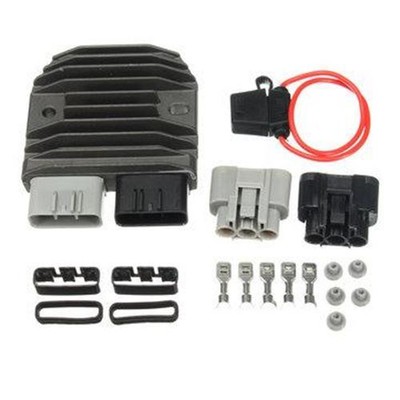

El problema del regulador de la F800 es el de muchas motos que llevan alternador con bobinado fijo en el estátor y rótor imantado. En este sistema el regulador disipa el exceso de tensión cortocircuitando el estátor a masa mediante tiristores conmutando de forma rapidísima para mantener la tensión deseada. Eso, a la larga, va quemando el bobinado del estátor, y a la corta si pasas el motor de vueltas durante un rato prolongado.
Esto lo han solucionado con el regulador equipado con transistores MOSFET de alta potencia que no cortocircuitan el estátor, sino que lo desconectan dejándolo en circuito abierto y por tanto sin ninguna sobrecarga. Algunas motos japonesas ya equipan este tipo de reguladores de serie, pero otras como la F800 o la Sportster de Harley, siguen con los reguladores de tiristores.
El más famoso de todos los reguladores MOSFET aftermarket es el SHINDENGEN FH020AA, pero hay otros. Este es universal, y teóricamente vale para cualquier moto. Creo que sale en torno a 150 €.

Pues te agradecería que me pasarás por privado el orden de aprete.Estoy a espesas de pedir el material.Compré las dos cosas por eBay. La bobina fueron 52,59€ y el regulador 37,48€.
A parte me compre una llave dinamométrica (24,99) y en Norauto el sellador Nural 60 (12,50€) y el fijador de tornillos Nural 50 (9€). Total todo, unos 136€. Ya sólo me queda encontrar un rato para ponerlo.

Hola, me puedes poner el enlace del regulador.Hola, pues hoy e recibido mi regulador MOSFET y stator.Lo e comprado por eBay,yo diría que el regulador no es ninguna copia china.Por el precio y porque la parte trasera viene con una chapa metálica,con la que ningúno de precio de deribo viene.Ahora tengo una duda,el kit del regulador me viene con un portafusible con un fusible enorme pone 80A .Mi duda viene que si no será demasiado grande?y que por eso no haga bien la función de proteger el regulador?

A ver si esta vez es la definitiva, he encargado estos:
RMS020-102713 - Mosfet Regulator Rectifier for BMW F 650 / F 700 / F 800 / G 650 / CS GS GT R S ST 1999-2017 | RMSTATOR
RMS010-103250 - Generator Stator for BMW F650GS / F700GS / F800GS / F800GT / F800R / F800ST 2005-2018 | RMSTATOR

He comprado un regulador de segunda mano de una C650 (FH020CA). Por características debería valer. Según el vendedor es el original (que ya veremos si no es chino también...), pero en lo que me he fijado es en que la base es de metal y no de plástico. No se si eso marcará la diferencia. El modelo original de Shindegen y los que monta BMW, la base es de metal.
Preguntando en tiendas, conseguir uno nuevo son unos 130-150€ (no el orginal de BMW sino uno OEM y que según los vendedores es mucho mejor que los chinos). Yo, en cualquier caso, he cogido uno en Wallapop por 70€ y a probar. Me llega mañana.
