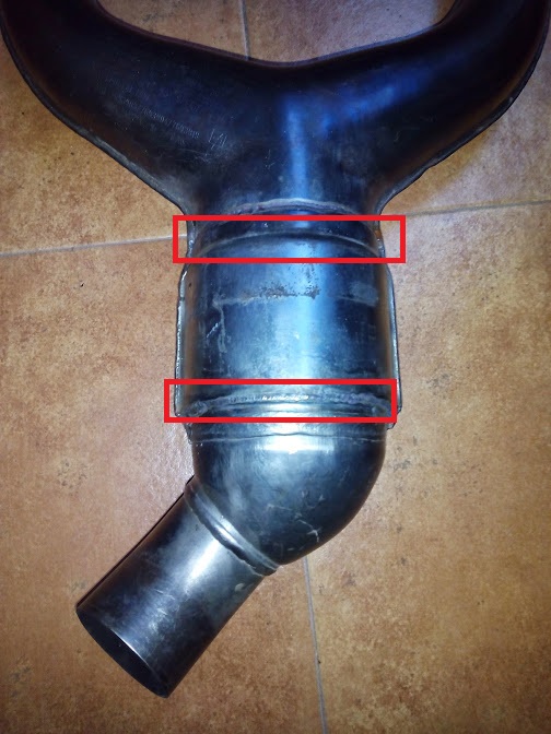

Bueno pues ya tengo la tubería original de escape en mi poder (ha tardado más de lo que me imaginaba), y mi duda ahora es, si viene bien a parte de desatascarla, quitarle el tubo de compensación o será mucho cambio. He leído de todo, que mejor sin él, pero que retiene mucho menos (lo cual para algunos es bueno) y otros que simplemente quitándole el atasco a la tubería es suficiente ya que si lo suprimimos pierde todavía más bajos. Los que tenéis limpio las cañerías qué opináis, ahora estoy a tiempo, la semana que viene se procederá a dejarla limpia.
La verdad es que yo no te entiendo bien lo que quieres decir.......lo que se quita es esto.
Que es el cata,no entiendo eso de tubo de compensacion???.
Yo a todas le quitaba el cata, de esta manera hay gente que lo desintegraba a base golpes y si por x querías volver a ponerlo pues ya no podias.
De esta manera yo sacaba el cata integro y si por x quieres volver a ponerlo se pude hacer perfectamente.
subir imagen internet.
Yo por lo menos lo hacia cortando por esos dos sitios que es donde va embutido el cata,se corta con un disco el mas fino posible y se suelda con soldadura TIG.
<a href='https://postimg.cc/JH5dQtHr' target='_blank'><img src='https://i.postimg.cc/JH5dQtHr/IMG-20150327-162636.jpg' border='0' alt='IMG-20150327-162636'/></a>.
upload images.
Otra cosa que yo hacia es limpiar las sondas lanbdas.
pasar una foto a jpg.
En cuanto a resultado esto(para mi)como otra muchas cosas de nuestros hierros,por ejemplos neumaticos,pastillas de freno ,el sepiterno ESA y la madre que lo pario,ja ja ja ja,(YO E INSISTO YO)a todos mis HIERROS se lo e quitado y si que me a merecido la pena.
Muchas gracias Perico, no esperaba menos de ti, ;) lo que me refiero con el tubo de compensación es el tubo que unen los codos de los colectores a la altura de la correa del alternador, lo suelen llamar así, compensación, y su misión fundamental creo si mi memoria no me falla, es hacer a unas determinadas vueltas o giro de motor generalmente en bajas, un vacío ( aspiración) en ese tubo y cuando las válvulas de escape del otro cilindro abren arrastran el flujo de gases y salen más rápidos, pero ya te digo, (lo cual hace que la culata se caliente menos, al tener menos tiempo de evacuación de gases lo que no sé a nivel practico cuanto....me imagino que prácticamente nada....) creo que es bueno en bajas revoluciones cerca del relenti, una vez alcanza unas revoluciones el motor no sirve de mucho y como digo he escuchado de todo, desde que la moto parece un " tetracilindrico "de lo rápido que sube de vueltas y que no retiene nada de nada hasta que la moto va peor ya que no va fina al relenti, si te fijas varias marcas eliminan ese tubo y no pasa nada, en competición (jajajaja) nunca se ponen.......interesa que sea corto ancho y directo, no importa el ruido ni la refrigeración de la culata, ya que están pensada para altos vuelos......
Ahhh oñoo,ahora sí ,yo el tubo de compensación nunca lo quité,al igual que tú e oído mil historias sobre el,pero yo nunca lo quité
Lo que si te puedo decir(bajo mi humilde opinión) y parecer mío,que si compensa quitar el cata
