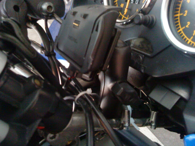

siguiendo el hilo de la instalación de GPS en nuestra moto comento mi caso.
El mio es un Garmin Zumo 660, y viene con un soporte para manillar tubular.
En los semimanillares no se podia poner, y si bien se podia colocar utilizando la barra de soporte del carenado, como bien nos explica Jorge R1100S Randy Mamola o bajo el soporte del bombin de la cerradura.
Estas opciones hacian que me molestara para tener acceso a la llave de contacto, por lo que estaba obligado a mover el anclaje cada vez que pusiera y quitara las llaves, además de no ser demasiado cómodo con la bolsa depósito (el GPS era con idea de las vacaciones).
Para solucionar esto se podia comprar un brazo más largo para eliminar esta molestia, pero puestos a comprar tome otra decisión.
Habiendo visto un ingles que se habia fabricado un soporte para llevar el GPS sobre la bomba de freno, vi que RAM habia adaptado dicho soporte añadiendolo a su catálogo, por lo que me pareció una fantástica idea y lo compré para instalarlo, esta vez el la bomba del embrague, pues así me deja manipularlo con la mano izquierda sin dejar el gas. (actualmente prohibido !!!)
Al buscarlo en su pagina web vi dos soportes, uno con la bola lateral y otro con la bola central, pero en la tienda solo encontré este último y es el que compré  RAM-B-345U,  pero si alguien se anima le recomiendo el de la bola lateral, pues posiciona e GPS mas centrado y separado de la pantalla.
Bueno, no me enrollo más, la instalación directa a bateria, un dia busco una alimentación con llave, pero será en otro rato.
manillar tope derecha, hay que ajustar el brazo para que no toque con la pantalla
Dependiendo de la altura que tengais puede taparos alguno de los chivatos izquierdos, pero a mi ,1,70 altura, solo me tapa ligeramente el indicador intermitente izquierdo
P.D el chisme que hay junto a las llaves es un tarjetero de venta en papelerias y demás, es un invento casero sujeto con una brida de plástico, pero es ideal para cuando se cruzan paises por autopistas de peajes, pues se coloca la VISA y no hay que perder tiempo buscandola por los bolsillos.
Si alguien tiene dudas que pregunte, que por aquí andamos  :)

Por otro lado, el otro dia limpiando la moto, he visto que por el lado derecho y desde el depósito baja un tubito que supongo que es la salida de gases de la gasolina...No obstante antes debía ir pillado con unas presillas, pero ahora va suelto justo por detras del apoya-pies izquierdo y llegando hasta el cardan...no se si sabeis donde va pillado exactamente, para que no se vea...(tampoco se ve mucho, pero supongo que llevará una posición...)
Si puedo cuelgo una foto para que los más expertos me comenteis como solucionarlo si se puede...

Respecto al tubo que comentas creo que se han perdido dos, porque deberían ir tres :-?
Se corresponden con dos aliviaderos del depósito, y el de la caja de filtro.
Del depósito salen cuatro tubos:
Los 1 y 2 son de presión, y por ello van cogidas con abrazaderas. Se corresponden con la salida del depósito desde la bomba hacia el regulador de presión, y el retorno del regulador de presión al depósito (la que sobra y no va a los inyectores).
Los 3 y 4 son solo los aliviaderos del depósito. Si no las encuentras por abajo, mira si es que no está el último tramo (desde la caja del filtro al reposapié).
Estas dos tuberias están constituidas por un primer tramo del depósito a la caja de filtro (al lado derecho del mismo), y un segundo tramo desde ahí hasta el reposapiés, y unidos por sendos conectores de plástico que unen ambos tramos.
Ocurre que cuando empiezas a levantar el depósito para desmontar, hay que desconectar estos dos conectores para poder seguir tirando hacia arriba del depósito.
Puede que al montar se hayan quedado desconectados y se hayan perdido, o simplemente los tienes perdidos en la vorágine de cableado que hay por ahí.
Su única misión es airear, y que cuando rebose el depósito (al repostar hasta la boca), la gasolina caiga al suelo, sin pringar cableado y demás electrónica que andan a la altura del filtro, conque es recomendable que estén bien puestos.
