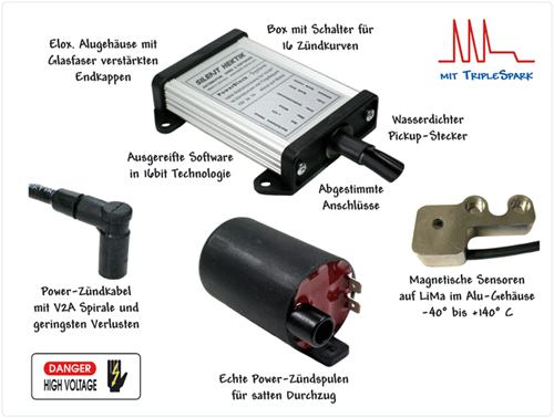

Alguien ha instalado o tiene instalado un encendido electrónico de la marca SILENT HEKTIK?

Este es el que llevo yo:
https://www.silent-hektik.de/BMW_R_Bo.htm
Es quitar placa de diodos y regulador y poner el aparato suguiendo el esquema. Tienes la opción de comprar el cableado, yo me lo hice. La moto carga casi desde 1000rpm y ni un problema. Siempre puedes volver a la instalación original.

Ahí te dejo fotos de la moto y del kit de sustitución de platinos por encendido electrónico de la marca Silent Hektik.
falta la bobina, puedes usar las mismas que lleva la moto u otra que te venden ellos...

Es el mismo que te decía yo.
Te dejo una traducción pendiente de revisión durante el montaje que he ido haciendo para un amigo.
Si haces fotos del montaje que se puedan aprovechar bien, las incluiré.
Lo de curva L y S es cosa interna de ellos no le hagas caso, y como te digo es a falta de revisión si ves algo que no te cuadra usa la lógica, pregunta y lo verificamos entre todos.
