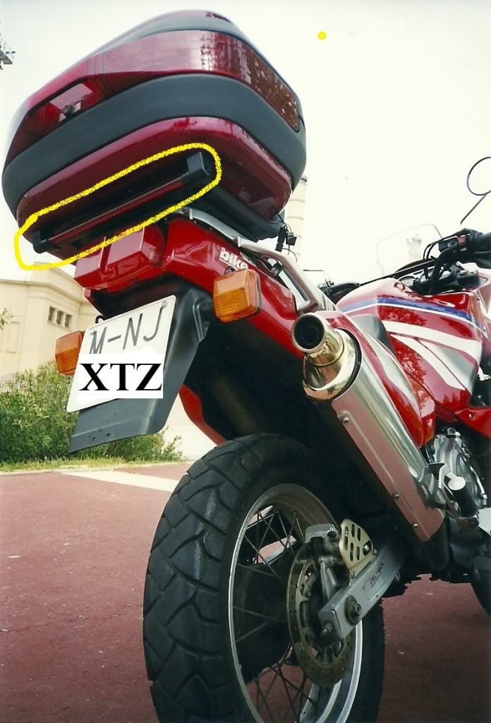

Desde mis propios experimentos te puedo contar que tuve hace bastantes años una Yamaha Super Tenere y quería que al frenar se viera bien. Decidí aprovechando aquellas carcasas de color negro que vendían como 3ª luz de freno con una única lámpara o bombilla, fabricar una de tres bombillas y una vez abierta le pegué a ambos lados los porta lámparas de intermitencias de un seat 124 previamente recortados y quedó una tercera luz de pare con tres luces :cheesy:, pero la alegría duró poco pues si sumas 21 wattios de cada lámpara del invento, más las dos que traía la moto en su piloto trasero, sumaban 105 Wat cada vez que apretabas un freno :cry: y claro hasta caía la intensidad de las luces delanteras, total que mi gozo en un pozo.
Entonces decidí instalar un tubo de 36 diodos led en la zona inferior del cofre, que además de verse mejor el consumo era ridículo y mi sorpresa al medir fue que consumía menos que una sola lámpara de 21 wat., todo un acierto.
Tubo led instalado (aunque supongo que hoy en día estará prohibido algo así)
