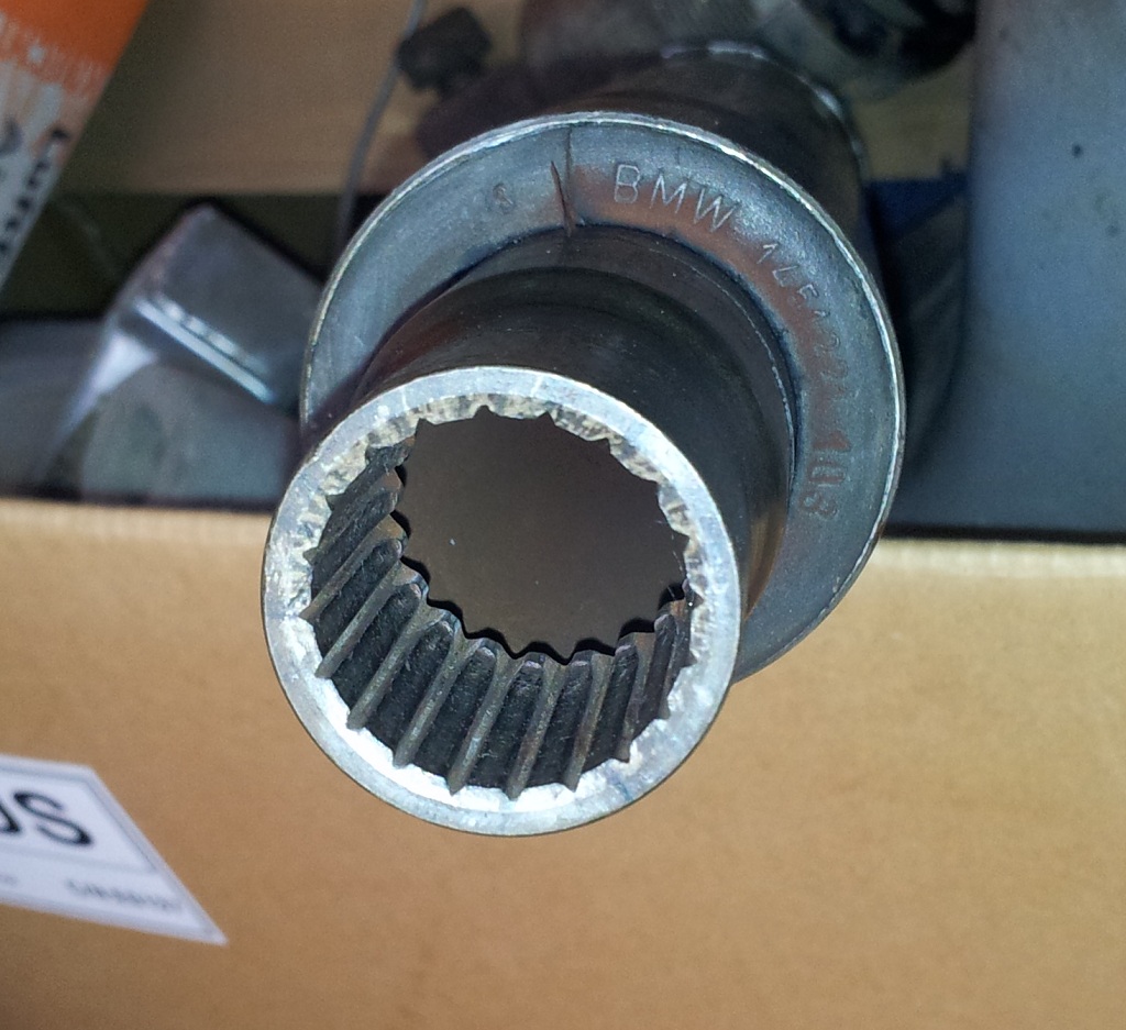

Buenas tardes de nuevo ,en la punta del cardan en la parte del estriado que pega a la caja de cambio,lleva algún Clíp para el cardan donde entre y ajuste
El estriado de la cruceta lleva un anillo elástico para que encaje en el estriado de la caja y al tirar del palier hacia atrás no salga.
Buenas tardes,hoy antes de irme al trabajo me puse a desmontar de nuevo la transmisión y intenté con unos golpes con una madera encajarla y no pude, entonces me metí a valiente y desmonté el basculante.lo que es el eje que entra para la caja de cambio tiene una mueca creo que por ese lado todo bien pero el cardan en su estreno tiene un medio Clip,mi pregunta es ,ese medio clip es así o está roto y por eso no encaja mando fotos no sé si se apreciará bien,,,,gracias y saludos
En la boca del estreno inferior se ve sobre la parte derecha solo tiene menos de medio clip. E golpeado barías veces y no entra y la verdad que me da miedo golpear con más fuerza para eso ya habrá tiempo !!!! Y por lo qué veo desde que tengo la moto y unos ochomil kilómetros a estado andando asin con el cardan suelto .,,
Por lo que veo el anillo elástico sigue en su sitio. Ahí hace falta una buena limpieza y engrase de los estriados. El pie de rey lo estás usando mal.
Tiene que medirlo con el otro extremo del pie de rey, tal y cual te muestro ven la foto...
Y sin moverlo , ver la medida en la regla
Lo pillas ..en este caso 2,38 cm - 2,39 cm

!!!!nada sigo sin poder asegurar el cardan creo que el clip no sirve solo tiene medio teso de clip posiblemente ese sea el problema debería tener el clip completo y cuando choca no encastra e mirado en el despiece y con el número 14 hay un clip y es completo no parcial creo que hay está el problema,,,sludos
Siii por fin eso era estaba fuera de su sitio ,lo e presionado y a encajado dentro de la ranura y ahora va como la seda ,,gracias ,muchas gracias
