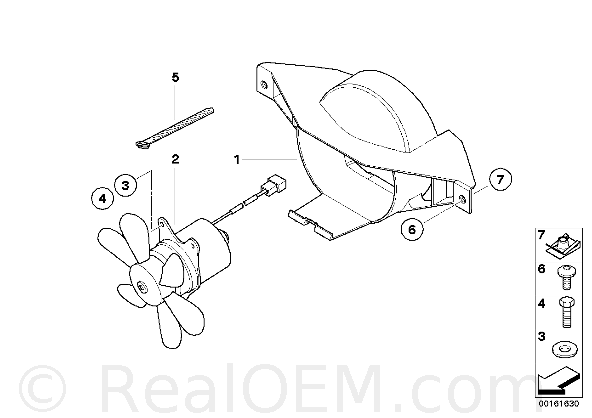

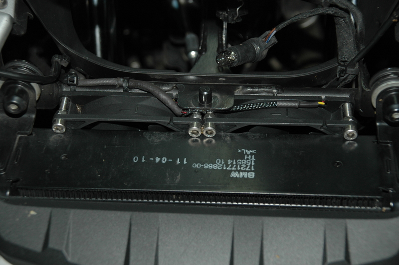

Buenas tardes, os dejo un par de imágenes, no con demasiada calidad pero sábado en plena vuelta ciclista a 39ºC a la sombra lo de tirarme al suelo no era una opción.
Como se ve en el Real Oem la pieza que hay que modificar el la 12 a la que hay que hacer una rosca en la cabeza que es donde va el sensor de temperatura. El positivo se conecta en la caja de reles a uno de los cables bajo llave y el negativo es el que se hace pasar por el sensor de manera que cuando llega la temperatura indicada cierra el circuito y hace que arranque el electro ventilador.
