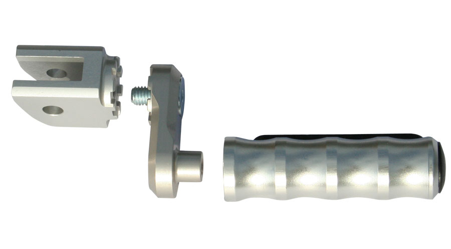

También he encontrado este otro sistema que sustituye la propia estribera , pero no me gusta la idea de sacrificar la comodidad de nuestro reposapies :angry:
imagethumb.php
Exactamente creo que es ésta, la que mejor se adapta a nuestra estribera ...
Podría hacer algo intermedio, que no separe/aleje tanto el pie del chasis (esta me parece excesiva ), :rolleyes2: ... con un tocho de aluminio y la destreza de un tornero , pero antes me gustaría saber opiniones al respecto de gente que lleve este tipo de estriberas montadas , ... creo que leí algo hace tiempo, de un tal "Magic" que las llevaba :undecided:

yo me fabrique estos, bajan 40mm y hechan el pie hacia atras 15mm.
despues tuve que alargar la palnca de freno y la del cambio, se quedaban cortas, las alargue tanto como sobresalian estos chismes 25mm.
tengo que decir que a mi esta modificacion me va genial, yo tengo el asiento bajo en la posicion baja, con lo cual he evitado subir el manillar aparte de que la pantalla me cubre mas y yo me encuentro mas seguro al tocar con los 2 pies en el suelo planos.
y con esta modificacion de bajada de estrivos he rematado el trabajo, enbutido en la moto y rodillas relajadas por completo, si que es cierto que la moto roza antes en curvas, pero a mi particularmente esto me va estupendo al saber que todavia tengo un amplio margen de seguridad en la tumbada.

Me gusta la ejecución de las piezas, se ven de una solidez extrema
:shocked:
A mi personalmente me parecen de mejor construcción que las comerciales ...
Pero las veo demasiado bajas ...
Quizá un punto intermedio entre ambas, con el bisel superior para no rozar con la bota y haciendo justo el cambio de altura entre pieza y estribo (a la minima distancia) para que baje unos 2 ó 3 cm, aunque se que no sera fácil por la resistencia de unión necesaria ... estoy haciendo plano y luego a ver si es factible ya delante del tornero
