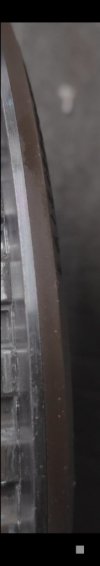

Dejo una foto para que se vea el ajuste del disco hecho por mí con la placa de presión de embrague perfecto 100×100
Joder macho, está de puta madre.

Gracias si que quedo perfecto. Desde luego parece mentira que no hagan nada para resolver el dichoso desgaste pero como tienen que pasar un porrón de km para que el usuario se de cuenta del fallo y eso sí le haces tú la reparación si lo hacen en el conce se cambia todo y punto. Palo económico al canto y el siguente.
