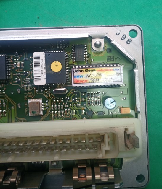

Le vas a poner este chip? ( el que corresponda para la 850)
Entonces ponle un filtro mas abierto.
A ver, ese el el chip que me mando John. (foto de mi cacharro)
Previamente estuvimos hablando, año de fabricación, doble bujía, con catalizador, escape de serie, le dije que llevaba el K&N puesto.
Me recomendó este para mi moto, solo llevo con el puesto pocos km.
Que he notado, muy estable al ralentí, por ciudad a baja velocidad es una delicia, sube mas rápido de vueltas, la velocidad punta y el supuesto aumento de potencia no era algo que yo buscaba.
En cuanto al consumo, de momento no puedo saberlo.
Pues justamente es lo que busco y es lo prometido por Jhon. Gracias por el aporte
