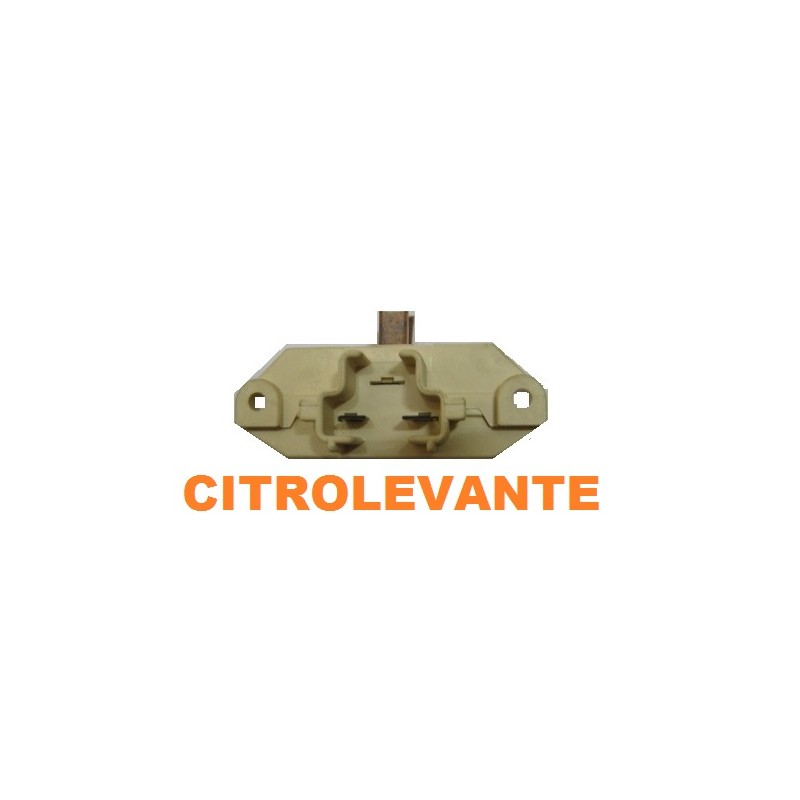

Podrías poner precio aproximado
y ref del portaescobillas,?
Cuando yo lo compré, hace años, (aunque lo he puesto la semana pasada), no recuerdo lo que pagué. Pero hoy esto es lo que vale en Natxo Barral:
PORTAESCOBILAS ALTERNADOR R50/5-R100R
(art. 12 31 1 243 003
PRECIO : 60,00€ (21% I.V.A. incl.)
