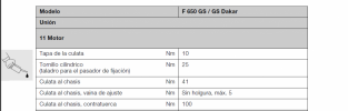

Os dejo por aquí los pares de apriete para las defensas Heed.
Tuercas al chasis del radiador principal: 9nm
Culata al chasis: 41nm
Culata al chasis, contratuerca (dcha): 100 nm

Pues estos datos los saqué del Manual de Reparaciones de BMW para la F 650 GS/GS Dakar
Pues efectivamente!
A sido aflojar los tornillos de la defensa/radiador/chasis y voila! Han desaparecido las vibraciones y ruidos a las 3000 vueltas.
Nunca pensé que tuviese tanto que ver apretar 1/8 de vuelta más un tornillo respecto a su torque recomendado.
Si no fuese por que se que es ciencia lo llamaría brujería
