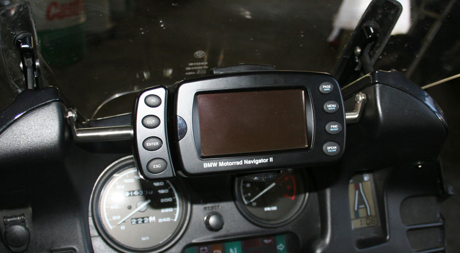

Bueno, hay va la pregunta, que es mejor para poner el soporte del GPS, atornillar lo a la tapa donde van anclado los relojes, o poner una barra que cruce de lado a lado la U del parabrisas?
Hola, un colega lo lleva puesto con la barra y muy bien además le da solidez al conjunto.....
Yo había pensado en un soporte más corto : entre los dos tornillos centrales que sujetan la careta del salpicadero; los dos de arriba.
No me lo puedo creer, nuestro hilo, en la cuarta pagina? Jajajaja.
Yo tengo un fantástico Rider 2 SIN ESTRENAR, actualizado de frmware t mapas, y cuando venza la fantástica pereza que me da ponerlo, pondré una barrita enla "U" del salpicadero superior, de tornillo a tornillo, y va a quedar fantástico.
La quiero hacer casera pero creo que Hornig la tiene en catálogo.

Manuel
Hmmm...Demasiado "invasiva". Por eso quiero poner arriba y en vertical este soporte para el smartphone:
