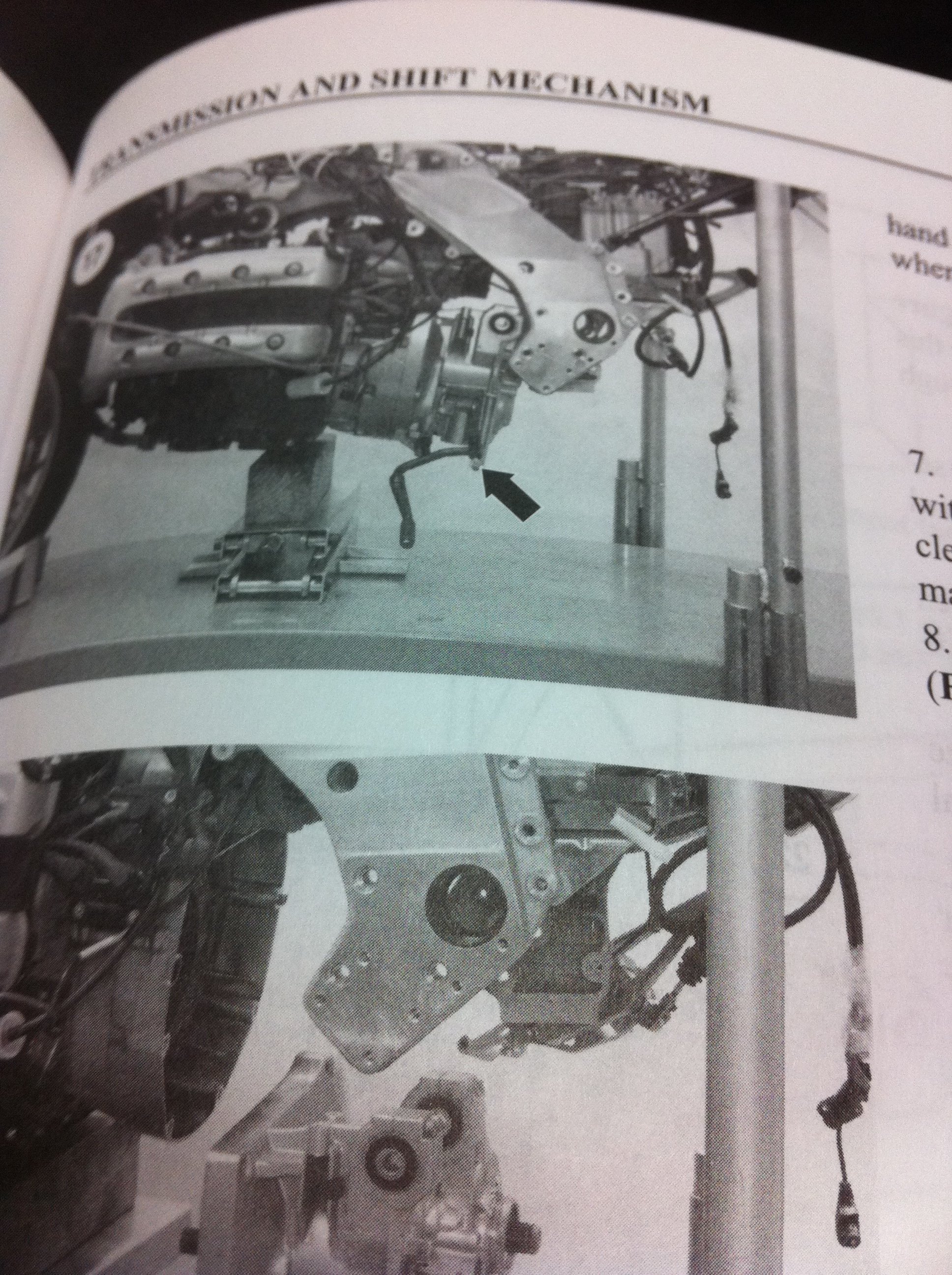

Tengo el Clymer por aquí de esa moto, si quieres te escaneo el capitulo del cambio de embrague, envíame tu email por privado y te lo escaneo cuando pueda.
