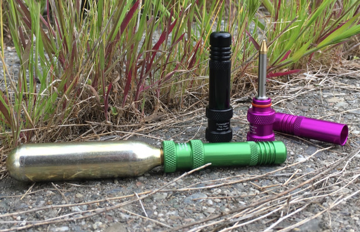

Yo lo de las botellas de CO lo descarto, ya que si fallas a la hora de poner la mecha, o está se sale al inflar, una de dos,o llevas un arsenal de botellas o la has cagado.. Yo se de varios casos así, llevan todo el kit, y la hora de utilizarlo han metido mal la mecha, y cuando vas por la segunda botella se sale la mecha y te quedas mirando la rueda con cara de bobo.. Prefiero un compresor más pequeño o más grande, o incluso la bomba de pie del Decathlon..
Eso también es cierto, que no es poner la mecha y ale listo, como un profesional, jajaja.
Yo como ya he contando el otro dia pare 3 veces porque el pinchazo era grande y se salia la mecha o perdia. 3 paradas, 3 mechas, y con el compresor hinche las 3 veces a 2.5, si tiro de botellas, cada una 0.5 ya me diras...en la primera mecha adios botellas y grua.
No tengo yo nada claro que con una botella pequeña des 0.5 kilos a un neumático, me imagino que dependerá de las dimensiones del neumático.
En uno trasero de mi GS 650 130/80-17 igual sí, pero en un 160 de 17" ya me extraña.
Salu2.
150/70 r18 en la que pinché, pero vamos. Que con una botella poco haces.
