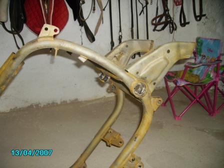

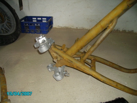

Fotillo de como queda tras el chorreado con agua.
No tienes problemas de caballos, a que no? ::) ::) ::)  lo digo por los arneses colgados ::) ::) el chassis,muy bien. Lo que dices tu, hay que seguir trabajando sin dejarlo mucho tiempo

Lo hicimos por probar primero, y segundo por que me pedian 300 euros para hacerlo en seco. En mi caso decidi comprarme la boquilla para la hidro y probar, cuando yo la compre valia unos 120 euros, ahora veo que han subido.
El principal problema como ya comentaba es el oxido, probe incluso de acabar una pieza y secarla con un decapador, y tal como se secaba salia el oxido, pero bueno, nada que no arregle un estropajo  ;)
Para el aluminio bien, ruedas y bloque quedo muy bien, eso si, queda mejor si una vez hecho el chasis, recoges la arena usada, y la reutilizas, esta al haber impactado, ya se ha partido en granulos mas pequeños, con lo que si bien la abrasion es la misma, el impacto es menor y queda mejor. Use arena de silice de chorrear normal y corriente, creo que a 3,5 euros el saco de 10 kilos.
