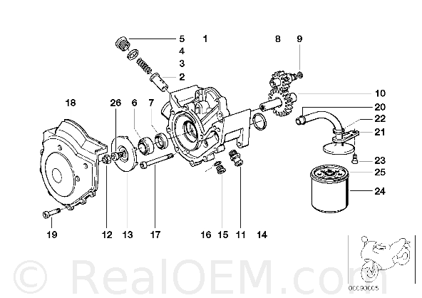

que no te confunda que lo llamemos "tapón del radiador", no está en el propio radiador, está donde ya te han indicado los compis, debajo del depósito.
puedes comprar el tapón como te indica t93, o las dos juntas de goma que creo recordar fueron menos de 5€ lo que me costaron.
las juntas son las número 25 y 26 de esta imagen:
referencias de las juntas:
17111460316
17111460759
saludos. ;)

si retiras esos capuchones veras 2 piezas roscadas a la bomba, pues una es el sensor de aceite y la otra del liquido refrigerante, solo tienes que coger la llave adecuada y quitarla, si quitas la de aceite saldra el aceite y si quitas la otra el refrigerante.
El sensor de líquido refrigerante no va roscado a la bomba, sino a un tubo metálico de refrigeración. Lo puedes ver si miras hacia donde indica la flecha roja de la siguiente foto, entre el radiador y el cárter:

El tornillo de vaciado debes buscarlo más o menos en la zona que indica la flecha roja de la siguiente foto...
...exactamente aquí:
