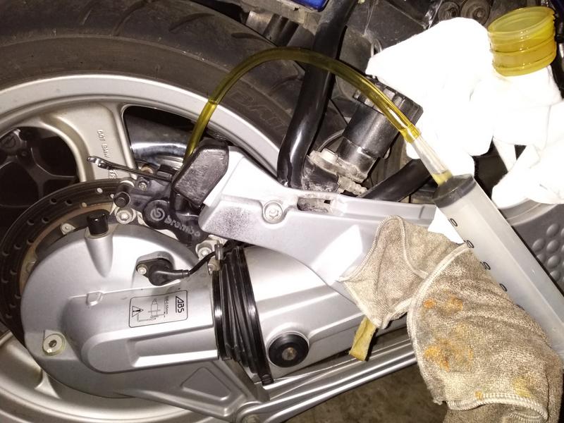

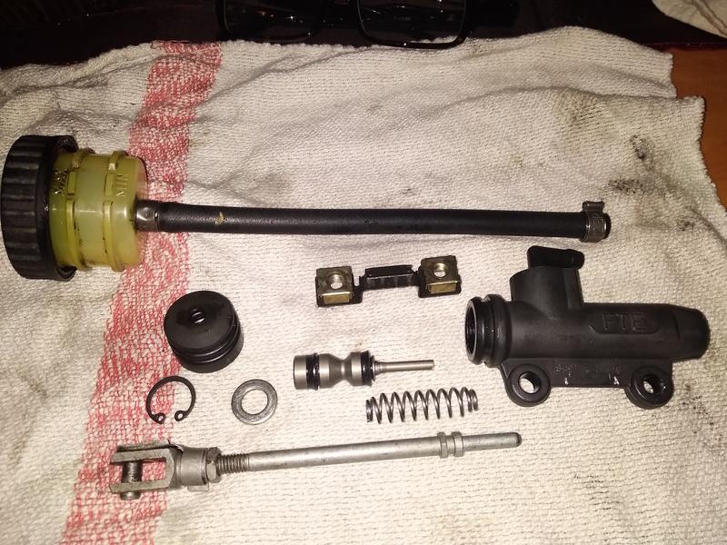

Recupero éste post porque además de ser cosa sana, yo también me he quedado sin freno trasero en la RT y me surgen dudas.
He estado tentado de comprar una bomba de freno al vendedor que suministró a arrober pensando que se trataría de la misma bomba, y después de consultar el reaolem y ETK ya no lo veo tan claro, salvo el castañazo de BMW si me toca recurrir ahí. En caso, es que una 1100 R del 97 como la suya con ABS debería compartir la mayoría de componentes con la mía, una 1100 RT del 98, y veo que el caso de la bomba no es así:
Esta es la mía según ETK:
https://www.etkbmw.com/bmw/es/parts/info/Cilindro+principal+de+freno/34312330456
y ésta la de arrober según reaolem:
https://www.realoem.com/bmw/es/part...407_&mg=34&sg=31&diagId=34_0671&q=34312314547
La referencia cambia, pero el calibre veo el mismo y ahora estoy con la duda si comprar o no la del italiano. Por eso pregunto a ver si alguien puede decirme si son compatibles las bombas.
