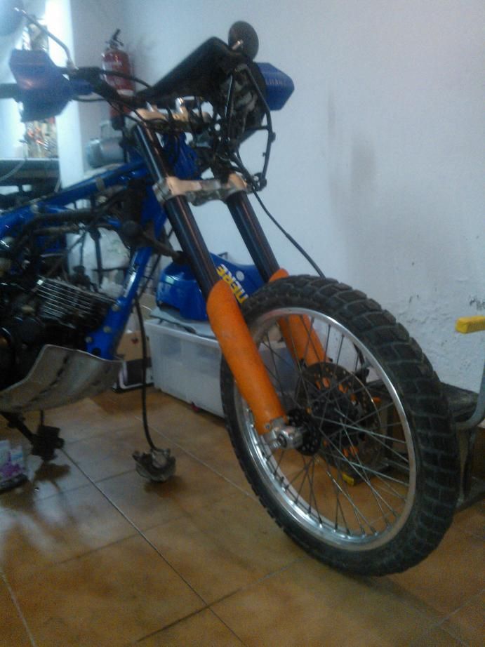

Yo estoy restaurando una Tenere 600, la tengo casi lista... y mi idea es usarla para hacer off y sobre todo marruecos.
A esa moto le he puesto suspensiones modernas, atras llevo un wilbers regulable en 4 vias hecho para mi peso y delante llevo una WP 4850 procedente de una KTM 690 enduro... moto que pesa apenas 7 kg menos que mi Tenere 3AJ .
La gente de OFF-THE-ROAD | Zubehör und Tuningteile rund um den Enduro-, Rallye- und Super-Moto Sport ( especialistas en yamaha) han preparado un kit para tu moto pero basado tambien en WP por lo mismo.
Si quieres ver lo que llevo hecho puedes verlo aqui.
Este es el amortiguador trasero.
http://i1217.photobucket.com/albums/dd394/don-pacote/A3J PROJECT/2014-03-26205402_zps41a4b1ff.jpg
http://i1217.photobucket.com/albums/dd394/don-pacote/A3J PROJECT/2014-04-13213708_zps30cbdc85.jpg
Y esta la horquilla
http://i1217.photobucket.com/albums/dd394/don-pacote/A3J PROJECT/2014-04-13213155_zps35f63c59.jpg
Y esta la moto ya con las dos cosas montadas.
http://i1217.photobucket.com/albums/dd394/don-pacote/A3J PROJECT/2014-04-13213711_zpsf7b01e47.jpg
Y esta la horquilla
