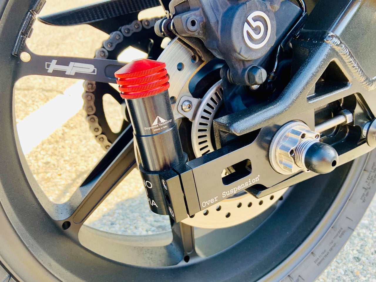

Quisiera conocer la opinión de compañeros que usen, hayan usado o tengan referencias directas de este complemento a la suspensión.
Gracias de antemano.
Ninguna de las principales marcas de suspensiones vende o lleva instalado esto, los de motogp que anuncian, solo llevan la pegatina pero no el aparato.
Puede ir bien en una moto con malas suspensiones, o mal reguladas, pero entonces lo suyo seria ajustarlas y/o cambiarlas.
Seguro que @NOVATECHSUSP pueden decirnos mas y mejor.
Por ahi he leido gente supuestamente neutral que dice que si funciona... yo no termino de creermelo, me parece muy poca masa en relacion a la que tiene que compensar y con un movimiento muy limitado.
Me recuerda a los amortiguadores de inercia, que se usaban antiguamente. Supongo que el principio de funcionamiento, será el mismo.
Pienso que si hay mejora usando esto, es porque el amortiguador no hace bien su trabajo, que entre otras cosas es mantener siempre el contacto de la rueda con el suelo.
Saludos y Vssss.
Buffff...no digo que no funcione, pero leyendo la descripción me han entrado sudores. Tecnología balística (la balística es una de mis aficiones y no consigo verla por ningún lado), polímero especial que cambia su estructura, muelle de calidad aeronáutica, tungsteno endurecido. No se, cuando intentas vender algo y le tienes que meter mucha terminología "super chachi", no me convence. Es como cuando te dicen que algo es "grado militar", sabiendo que se ha escogido por ser el más barato del comparativo.
Bueno, a ver si hay algunas opiniones más.... gracias por las que habéis manifestado....
Básicamente coincido con la mayoría de las opiniones y creo que es un placebo.
La retención hidraúlica de un buen amortiguador debe ser más que suficiente para frenar las oscilaciones del resorte.
Y sí, es muy parecido en concepto al amortiguador de inercia de los 2CV, aunque en estos se da también una retención hidraúlica y no es un complemento, sino que hace las funciones de amortiguador propiamente dichas.
La verdad es que estaba interesado en el trasto este, sería interesante la opinión de algún compañero que lo haya puesto o porbado.

tienen que justificar los 500€ por un muelle y una bola por algun sitio.
El tema es que muchos de los que dudan están buscando argumentos para que su sesgo sea afirmativo y comprarlo... aunque toda la lógica impere en la contra...
Salvando todas las distancias que pueda haber, es como aquel amortiguador de masas (mass damper) que llevaba Fernando Alonso en su renault y que luego prohibieron. A Alonso le funcionaba quitando vibraciones y mejorando desgaste de neumáticos.
Es física, algo hará, hasta qué punto puede notarse? Ni idea, pero 500 euros por un muelle y un peso me parece bárbaro.
Ver el archivo adjunto 458868Ver el archivo adjunto 458869
Yo el sistema en ese coche entiendo que funcionaba, la idea no es nueva y funciona. Yo lo pongo en duda porque en el coche por ejemplo, todo el diseño y la ingeniería ya incluyen ese sistema y sus piezas, donde va colocado, ajustado, el piloto, etc. mientras que en este, es igual para todos los modelos salvo la parte del anclaje, da igual la posición, el piloto, tipos de suspensión, pesos...
A mi parecer, si ese sistema te funciona es porque tienes las suspensiones mal reguladas.
Las condiciones de trabajo de una moto de calle son muchísimo más variadas y diferentes que en uso exclusivo en circuito, por lo que, entiendo, si va bien en unas zonas, irá mal en otras.
No dudo de su eficacia, pero siempre que se haya diseñado conjuntamente con el resto de la suspensión, neumaticos y chasis y, tan sólo, en un rango de trabajo muy determinado.
A eso nos referimos, que si lo lleva, sera de adorno / marketing.
Vaya por delante que yo soy escéptico en cuanto al aparato este; pero en lo que tiene que ver con MotoGP Peco no lo lleva (al menos no lo llevaba) pese a que lo probó..Y si, puestos a dudar puede ser una estrategia super elaborada y que Marc no lleve nada dentro...pero.....
Por otro lado creo que podemos estar seguros de que lo que lleve una MotoGP está diseñado y calculado específicamente para una moto en concreto, no creo que instalen un aparato genérico.
Bueno, Specialized en mtb lleva años usando "algo que se parece" No es un Mass Damper, sino que controla la apertura del amortiguador ante choques y/o baches
Hola a todos! soy usuario de Oversuspension desde 2023, el mismo debate, escepticismo, y especulación se repite una otra vez en muchos grupos y foros, incluso le broma de comparar con la pulsera esa que se usaba hace años.
Por supuesto, no voy a entrar a rebatir ninguna opinión y menos de quien no lo ha probado, de igual manera de que no voy a tratar de convencer a nadie de que lo compre.
Tan solo invitar a hacer un par de reflexiones;
1- Es una empresa MONO PRODUCTO, llevan casi 8 años con ésto, creéis que una empresa con un solo producto haría hoy en 2025 que se tiene acceso información global un producto PLACEBO ?.
2- ¿No os extraña, que desde un citroén 2cv a un formula 1, pasando por motos de superbike, motogp, motos de dakar y bicis de una de las mejores marcas (para mí la mejor), hayan ido desarrollando dispositivos bajo los mismos principios similares y que no valen para nada?
En fin, que el dispositivo NO es milagroso, NO te hace mejor piloto, NO soluciona los problemas de suspensión que pudiera tener tu moto.
Se trata de un gadget más de la industria auxiliar que puede ayudar que la rueda esté mayor tiempo en contacto con el suelo, y a partir de ahí puede aportar colateralmente algunos beneficios interrelacionados como mejor frenada, mayor tracción, menor desgaste irregular de neumáticos, menor fatiga y menor posibilidad de salir por orejas.
Quiere decir ésto que vas a poder apurar la frenada mucho más, tener tracción en todos los sitios, los neumáticos te van a durar el doble, no te vas a cansar y ni accidentar nunca.. pues evidentemente NO.
Por otro lado, respecto a si se nota o no se nota, también decir que es muy difícil percibir sus beneficios de forma inmediata y clara, una prueba corta te puede dejar sin argumentos para opinar y lo "fácil " es decir que no hace efecto alguno.
Sin embargo, cuando lo montas y te olvidas que lo tienes, - en mi caso que hago uso de la moto por carreteras terciarias y pistas off road de todo tipo- hay situaciones en las que notas que no se corresponde mucho el estado de la pista con las sensaciones que tienes sobre la moto.. o que en una subida abrupta en la que ves que tu compañero va delante con la moto rebotando y tú subes rezando y de repente estás arriba mejor de lo que esperabas porque la moto ha traccionado bien.. pues piensas que el oversuspension ha podido contribuir algo a ello.
Nada más, solo espero recibirlo en breve para la GS1300 que lo llevo esperando desde que la compré el Octubre pasado.
Yo lo pude probar en mi moto en unas tandas de circuito. El mejor marketing es que lo pruebes y lo cierto es que funciona. En esa tanda hice mi mejor tiempo del día y sobre todo sentía más confianza. Habrá algo de efecto placebo, pero lo tiempos no engañan. Yo percibí mejor tracción, desgaste de neumático y la sensación de ir sobre railes. Si no lo he comprado es por el precio y porque apenas uso la moto de circuito, pero me parece buena inversión
Alguien más lo ha probado? Por tener más opiniones, y poder valorarlo para tomar decision... Son casi 500€

No lo he probado, mi cita se refería al comentario de @1200GSARCADE referente al jamón.
Creo que nadie del hilo ha aportado nada significativamente positivo del dispositivo, incluso buscando en la red... poco o nada positivo aparece que no sea generado por la propia marca.
Si tienes un problema con la suspensión... mejor ajusta la suspensión.
Gracias !
No tengo problema, todo lo contrario. Ya sabes, buscando mejorarlo
Saludos!
Bueno pues ya hace un par de meses que lo tengo . Lo puedes instalar tú mismo, es muy sencillo.
No voy a decir nada del funcionamiento que ya todo el mundo es mayorcito y creo que expliqué bastante bien unos post mas arriba.
Solo aclarar que no es para solucionar ningún problema con la suspensión porque no tiene nada que ver con la suspensión.
