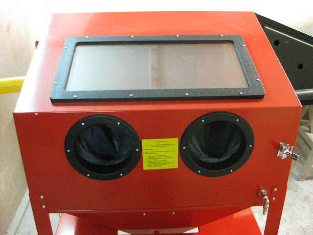

Hola a tóoooooooo2 :D
Voy a empezar con un refran ::)
Con buena picha ... bien se jode :-X ;D
Zoom :D
Llegóoooo la ansiada cabinita para arenar :D ... ya esta bien de tanto decapante y lija :P ahora el aluminio vuelve a "salir del molde" :o
Claro que gracias a este increible (y caro >:() producto ... la Microesfera de vidrio 8-)
100kg :o ... pa que saliera bien de precio :-X
Ahora vamos al lio :D
Después de vaciar un saco en el interior de la tolva , pude meter presión y tras encender la luz interior ::)
Comprobar como "limpiaba" (creo que es la palabra que mejor describe el proceso)
Así entró el buje delantero de Aurora ::)
Y después de unos minutos :o
Lo puse al lado del trasero para contrastar, :-? pero da la casualidad que el delantero estaba mucho más sucio en parte por el ferodo de las pastillas de freno ;D
Pero es increible como trabaja la microesfera sin dañar en absoluto la pieza :o
Incluso con el aluminio más blando, como los anagramas R 90 S 8-)
En la 1ª pasada quedaba un poco de pintura en las esquinas, que se resistia a salir y tuve que rascar con un punzón ...
Luego con una segunda ronda 8-)
Y así deje estas primeras piezas en estrenar la cabina de arenado, ... que me da, ... que no seran las ultimas ;D
Zoom :D

Las piezas te han quedado perfectas. ¿A cuantos kilos de presión has puesto el compresor?
Hola BMWClásic.,
En principio le metí 5 kg pero note que va mejor a 7, claro que con el caudal que tengo en el taller no hay problema, pero si lo haces con un "compresorin" seguro que no mantiene esa presión ni de coña ;D

Lo de la máquina de arenar, ya era lo que te faltaba pero bueno, son inversiones que vas a amortizar de sobra y con la que ahorrarás mucho tiempo, que como siempre, es oro.
... ahora trato de solucionar el problema que supone no ver bien lo que haces dentro de la cabina (debido al polvo en suspensión)  ::) estoy adaptando una toma de aspiración filtrada (para no joder el aspirador) pues el polvillo de la microesfera se mete hasta en los rodamientos del motor del aspirador "trabandolos"  rapidamente  >:(  y no estoy dispuesto a quedarme sin aspirador  ;)
En cuanto lo consiga podré ver mejor lo que ocurre dentro de la cabina, pues con la luz y todo cuesta ver con nitidez la evolución del chorreado  :-?  que al final acababa con la nariz allí pegada al cristal y luego se me empañaba por la respiración, en estas frías noches de fin de año  ;D

Un pequeño truco , para poder ver mejor , aparte de mejorar la aspiración es poner una luz en la misma pista, que enfoque en la misma dirección del chorro, se me ocurre un halogeno de 24 v, puesto en la misma pistola en la parte de arriba y con un cable que descienda por la misma manguera a trasformador que estará fuera de la cabina .
* es solo una idea, que puede funcionar o no :-?
Hola JuanCarlos .,
No esta mal poner más luz, pero el problema no es la luz , es extraer el polvo , sin que sea demasiado pues nos llevaremos la microesfera :P ... si te das cuenta cuando conduces con niebla densa , casi prefieres menos luz para ver mejor porque con mas intensidad de luz vemos más niebla y menos carretera ;D
Creo que se entiende el ejemplo ;)

Pero me da que voy a ser un poco más austero y simplemente colocare un tamiz (filtro) intercalado en el tubo de aspiración , lo que le pondré sera un cajetin delante del agujero para que no impacte directamente la microesfera sobre el tubo de aspiración ;)

Menuda arenadora guapa que te has agenciado  :o :o :o :o
Con eso, tiene que estar chupado dejar las piezas como nuevas...

Hola alejandro, la cabina que has conprado la tengo yo hace unos 8 años. Un consejo es que tires la pistola de juguete que trae y conpres una profesional.

Dani.,  esa cabina es el mejor puzle de madera jamás  construido  :o  ... se ve que aprovechasteis tóooooo2 los retales que había  a mano   8-) ... hay que tirar de recicle  ;D

De momento me arreglo bastante bien con la "pistoluca" claro que no se como van las profesionales, pasame una foto o el enlace a ella , de la pistola que dices  ;)

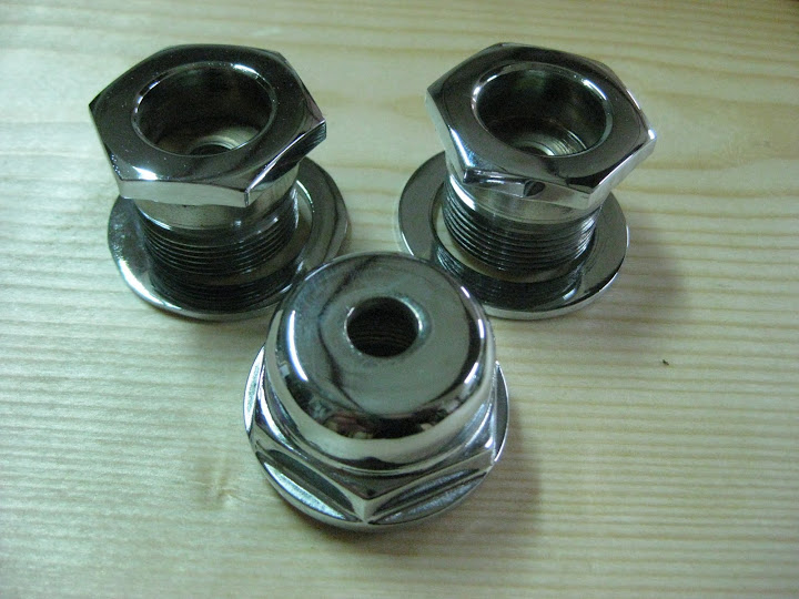

Ya me llegaron las piezas que mandé cromar :D ... después de la currada de pulir las piezas , no me iba yo arriesgar ... a que me pillara el agua y se oxidaran rapidamente >:( ...es lo que tienen las piezas que no son de puro inox :P
Unas fotos del paso previo ::)
Después de una recuperación así :P , no me digáis ... que no merecían ser cromadas ;)
En realidad estas son para D e b o r a . . . 8-)
Para Aurora son las siguientes piezas :D
Zoom 8-)
Los ejes de las ruedas llevan un baño de cromo fino , pues luego tienen que entrar en los rodamientos :-X 8-) ... y las roscas fueron protegidas para que no pillaran mucho baño y facilitar el posterior roscado (pero aun así tendré que repasar alguna que va algo dura) también se puede pulir en caso necesario (con mucha paciencia) 8-)
Más Zoom :D
