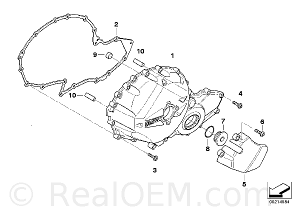

vereis que al final hemos decidido hacer un pedido conjunto de guardacadenas para nuestras k.
figura 17 en la imagen de abajo
la referencia original bmw es: 11318526932
tened en cuenta que posiblemente tengais que cambiar la junta de la tapa , el numero 2 en la imagen de abajo
aunque lo mas seguro es que la junta salga bien y no tengais que cambiarla.
pero de todas maneras , por si las moscas , os pongo la informacion de la misma
el precio de esa junta es alrededor de 24 euros.
en este enlace podeis ver su referencia , aunque os aconsejo que lo consulteis en el conce puesto que al final dependera del modelo y año de vuestra moto.
http://www.realoem.com/bmw/showpart...id=51573&btnr=11_3815&hg=11&fg=10
lo que si debeis tener en cuenta es el tema de los tornillos de la tapa del embrague.
puede que alguno de ellos este en malas condiciones y tenga que ser sustituido.
podeis comparar el nuevo que está en el centro con otros dos que han sido apretados 3 (derecha) o más veces
foto cortesia de aresten
pues bien , la tapa lleva 17 tornillos referencia 11137676132
y uno mas corto referencia 11147678478

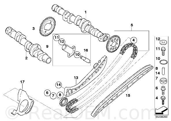

aqui os dejo tambien una foto para que veais donde esta situada y como trabaja la cadena de distribucion
el resultado final es este:
sin guardacadenas:
con guardacadenas:
