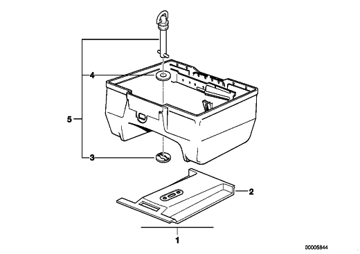

El soporte del topcase es la parrilla.
Despues, tienes que comprarter una pequeña plancha metalica que se engancha a la parrilla (numero 2 en la imagen) y que tiene un orificio en el centro.
El topcase en el centro de la base tiene una especie de llave (5 en la imagen)  que entra en el orificio de la plancha metalica para asegurarlo a la misma.
