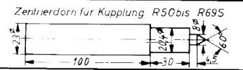

Lo que no tengo es el centrador del embrague, no sé si alguno de vosotros lo tiene y puede enviar medidas.

Si, esa imagen es del manual de taller, lo tengo. El centrador es lo que más me preocupa ahora, que creo que podré tomar medidas para hacer uno, pero si hay uno hecho y alguien dice las medidas, muuuuucho mejor :).
Gracias Sbmwr, eso es lo que hice para bloquearlo aunque yo no doblé las pletinas y puse cuatro, que espero que me lo bloqueen.
Tú tienes centrador del embrague?
Este creo que te serviria para la R26
Pero creo lo puedes montar sin mayor problema tambien sin el
    25,9 KB · Visitas: 30
Gracias, voy a medir el diametro del interior del embrague a ver si se ajusta. Puedo intentar hacerlo a mano, pero sé que mi cabeza no va a parar de pensar que cualquier reacción rara será porque no lo dejé bien, que me conozco.
Mide para confirmarlo, pero creo recordar que ese servia también para la R26. Si usas el util sinda duda es mejor.
Si decides intentarlo sin el, puedes presentar el embrague, ajustar simetricamente 3 de los 6 tornillos (ajustarlos poco, solo hasta que el embrague haga contacto). Luego usas el eje de la caja para centrar el disco, presentas la caja de cambios y haces girar el cardan, ahi ya te quedaria el embrague centrado. Quitas la caja y ajustas los 6 tornillos
