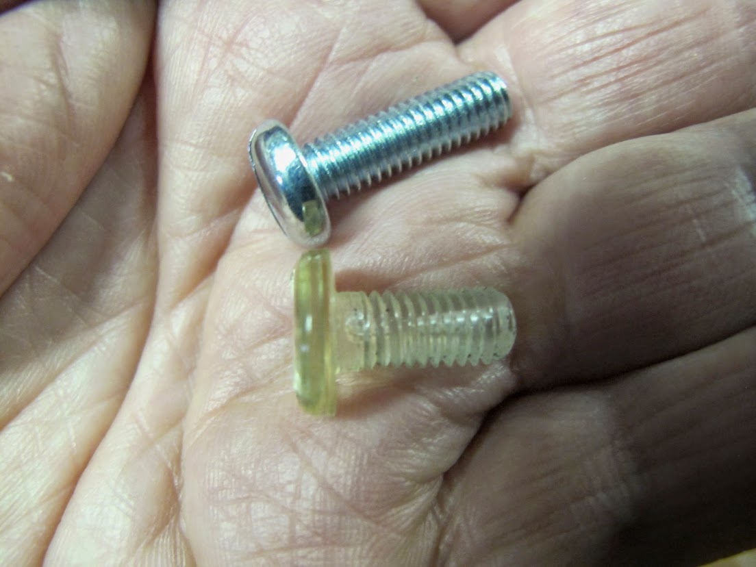

Para mi el punto debil es el sistema que une la pantalla al casco con dos tornillos de plastico...con el uso la pantalla de subirla y bajarla esta se va aflojando y no se sostiene subida...es decir, subes la pantalla y poco a poco se va bajando hasta que se cierra, ni que decir tiene que esto es muy molesto...asi que no te queda otra que apretar estos dos tornillos que finalmente se acaban rompiendo si o si, yo he roto un par de estos tornilos en estos 110.000 km y la verdad es que el recambio no es nada barato porque te venden obligatoriamente todas las plaquitas que sujentan la pantalla junto con los tornillos, creo que este sistema desmerece al resto del casco, es demasiado simple e impropio de un casco de este precio.
Pues eso es todo,creo que el balance de este X-tour es altamente positivo hasta el punto de que posiblemente lo cambie por este nuevo X-4....JE,JE,JE...espero dentro de 8 años escribir otra prueba similar.

pd. Se me olvidaba comentar que el punto debil de la rotura de los tornillos de plastico a base de estar apretetandolos cada cierto tiempo para que la pantalla no se baje sola tiene una muy facil y economica solucion...comprar cuatro tornillos de la misma metrica en cualquier ferreteria y sustituir unos por otros...con esto santo remedio y esteticamente quedan que ni a medida incluso diria que quedan mejor porque el plastico transparente con el tiempo amarillea ...ya podria arreglarse todo de una manera tan economica y tan facil.

Tan sólo comentarte que lo de la sustitución de los tornillos quizás no sea muy conveniente pues en caso de accidente, no se si será muy seguro que no se partan los tornillos y puedan incrustarse en el interior del casco. Yo desde mi humilde opinión, no los cambiaría por esa razón.
Hola, sí, son de plástico entre otras cosas por esa razón, y porque si no en un impacto medianamente fuerte partiría la visera en igual del tornillo con lo que la substitución sube a mucho precio.
