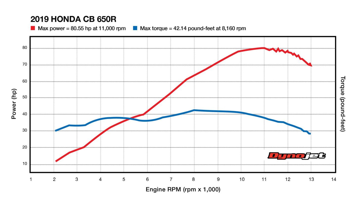

Lo que a mí me parece es que mucha gente recuerda los tetras como este (Honda 600 cc de 2005):
Por debajo de 4.000 rpm no hay nada. Y hay bastante diferencia entre el par a 4.000 y el par a 11.000. Esto es un 600 cc de 2005.
Si nos vamos a un 650 cc de 2019:
Fíjate en el par por debajo de 4.000 rpm, y fíjate en la diferencia entre el par a 4.000 y el par a régimen de máximo par. En el caso del tetra antiguo, casi se duplica. En el caso del tetra moderno (14 años de evolución), el aumento es mucho menor, la curva es mucho más plana.
La curva de par se ha nivelado y se ha ampliado. La curva de potencia tiene menos pendiente. Un tetra moderno es mucho menos puntiagudo que un tetra antiguo. No soy ingeniero mecánico, pero yo creo que la electrónica ha tenido mucho que ver.

¿Alguien ve muchas diferencias entre estas dos curvas, un bicilíndrico moderno y un tetra moderno de la misma cilindrada??
Excepto en el trazo, más escarpado en la BMW, las formas y los valores son similares. El rango de trabajo también. Dos cilindros y cuatro cilindros.

Pues mira, respecto a la Honda CB650, abrí el hilo del motor de la Triumph 660 justo después de ver un par de vídeos donde incidían mucho en la diferencia de esos 2 motores que comparten cilindrada y sólo les separa 1 cilindro.
El Honda tetra 650, que no tiene muchos bajos ni medios y estira fenomenal (lógico siendo el motor que es y la potencia final que da, 95CV a 12mil) y el Triumph tri que es todo lo contrario, súper lleno desde abajo y que peca algo arriba (también lógico por configuración y los 80CV a 10mil).
Para que un tetra de ~600cc no sea un molinillo hay que diseñar su distribución estando dispuesto a perder 20CV. Como las XJ600 de principios de siglo que cortaban a 10mil. O perder 40CV como esas XJ en los 90 que llegaban sólo a 8mil.
Las diferencias entre las dos gráficas son pequeñas. Tanto, que yo creo que si limitáramos la potencia de la Honda a 72 CV como en la Triumph, seguramente las curvas podrían ser exactamente iguales. Es decir, sacar energía de arriba para ganarla abajo. No tengo claro que el cilindro de diferencia sea decisivo.
Para que el análisis tenga cierta lógica, la comparaciones, al menos desde el punto de vista de lo que mencione en cuanto a amplitud de rango de rpm vs rendimiento arriba o en medios bajos es considerar mismo cilindrada fabricante, digamos uno que gire a no mas de 8000 rpm y otro que gire en torno a las 14000 rpm(algo complicado por masas rotativas).
Seguro que tienes razón en todo lo que afirmas, pero yo solo quiero señalar la comparación de las dos curvas.
El bicilíndrico, a igual cilindrada e igual margen de trabajo, presenta levemente peores bajos que el tetracilíndrico. El tetracilíndrico da su máximo par a menos vueltas que el bicilíndrico. Es decir, los comportamientos típicos, ¡se han invertido!
Por lo demás, las curvas son similares y los valores máximos también, aunque la Triumph tenga leves baches. Creo que la forma de usar los dos motores va a ser muy parecida, siendo dos propulsores totalmente diferentes en construcción.
