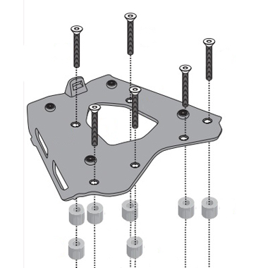

http://media.givi.it/XN-Prodotti/istruzioni/SRA5117.pdf
Echadle un vistazo al anterior enlace, yo veo que la parrilla BMW es la misma que tengo en mi RS, pero lo que no veo claro es que sea para el sistema Monokey, solo veo un pivote para el anclaje del baúl, los otros dos en las imágenes de instrucciones de montaje no los veo.

FALSO! Yo voy a montar el transportín original porque me parece más robusto y sobre él montaré el adaptador de Givi específico (que ya lo hay) para maletas monokey y utilizar dos baúles indistintamente, de tamaños diferentes.
La referencia de Givi del adaptador es SRA5117

Para volverse loco......la foto que mandas da fe de que se puede acoplar a la parrilla original BMW, la parrilla Gigi Monokey............Ayer llamé a Ubricar preguntando por la parrilla Givi para la RS, me hicieron el favor de ponerse en contacto con Givi y esta mañana me han llamado y me han dicho que: para la RS todavía no existen....???? les digo que la parte posterior de la moto, incluida la parrilla BMW, es igual que en el modelo R. Pues que no, que ellos para la RS todavía no lo tienen desarrollado, manda coj......Creo que pediré el modelo para la R y ya está. De todas formas en el dibujo de instrucciones de montaje, solo se observa un pivote para el anclaje del baúl, cuando lo correcto son tres.
La foto la he sacado de la página de Givi Barcelona en Facebook...
https://www.facebook.com/GIVIBarcelona/?fref=ts
Fíjate en esta foto como en la parte delantera hay dos tornillos que sobresalen un poco. A lo mejor es que se puede enganchar directamente el baúl sobre ella y no hace falta la base. Yo tampoco entiendo nada ;)
Los de Givi Barcelona han contestado a mi consulta a través del Face diciendo lo que ya habíamos deducido nosotros mismos:

En cuanto a seguras creo que ambas lo son por igual....la diferencia de precio, escandalosa para el mismo cometido. Estoy contigo con lo del color, quedaría mucho mejor en negro.
Y ahora ya para rizar el rizo, existe el adaptador para las parrillas M5-M7. Yo la parrilla ya la tengo de mi anterior GS y como adaptador llevan un anclaje debajo para la parrilla original BMW, lo tenía instalado en la GS. Quisiera saber si dicho adaptador para la RS lo van a sacar o de lo contrario para poder instalar el baúl nos van a obligar a comprar toda la parrilla.
