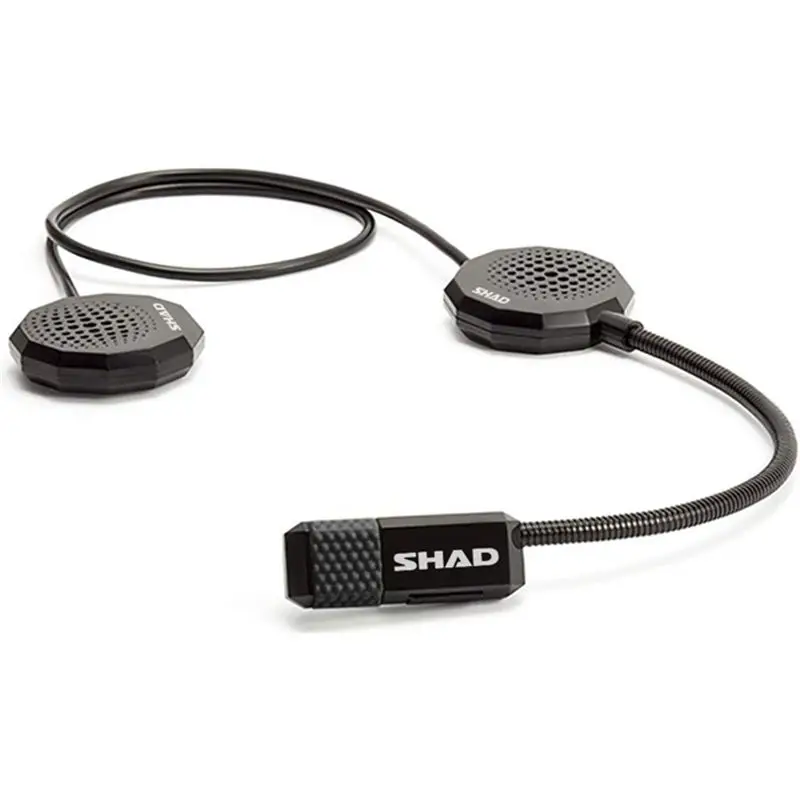

Ahora llevo un Scorpion R1 carbon.....con un manos libres shad uc03 que va todo dentro del casco.....y a más de 120 sigo escuchando el gps y llamadas
