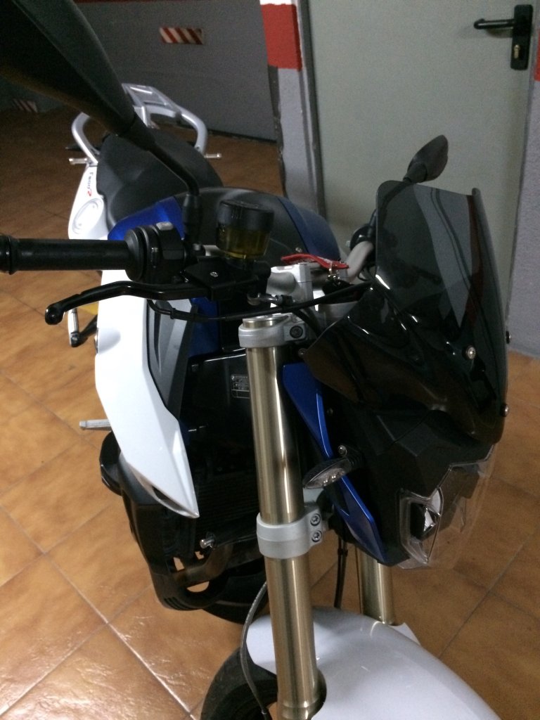

Aquí tenéis la mra recién instalada mañana cuando salga la pondré a prueba.
Edito :
Compra acertada, se nota mucho, la mejora es evidente.
