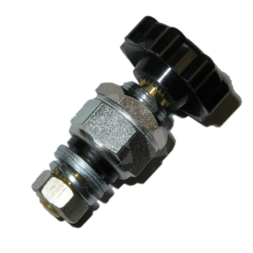

Si...llevo desconectador, de esos antiguos con el pomo de baquelita negro como el de la foto.
Es lo primero que he tocado, pero como nunca me ha dado la lata....
Te haré caso y lo limpiaré en pronfundidad antes de tocar nada mas.

..hola, ese mismo llevo, es de laton y crea una capa fea al fondo ...miralo..

No he conseguido que se repita el problema, por lo que al final me decidí a desmontar el desconectador y como bien me aconsejó el compañero @chopp, aunque por dentro de veía bien, la pletina donde lo tengo enganchado a chasis, estaba como con algo de corrión superficial, la borna, tuerca, tornillo.....Lo he desmontado y limpiado todo a la perfección, y de paso le he hecho alguna mejora para se pueda manipular mejor.
Ha quedado muy bien, creo que no volverá a dar la lata mas.

La verdad que estos desconectadores están pensado para el vano motor y no para moto, pero yo llevo con él 20 años y el anterior dueño me se tiró con ella 14 años, me dijo que ya lo tenía cuando se lo compró al primer dueño....por lo que creo que en este caso es un elemento "fiable", pero nada es eterno.
Lo voy a seguir observando y como vuelva a dar la lata, pondré uno nuevo.
Creo que en mi caso, son mayores las ventajas de llevarlo que de no llevarlo.
