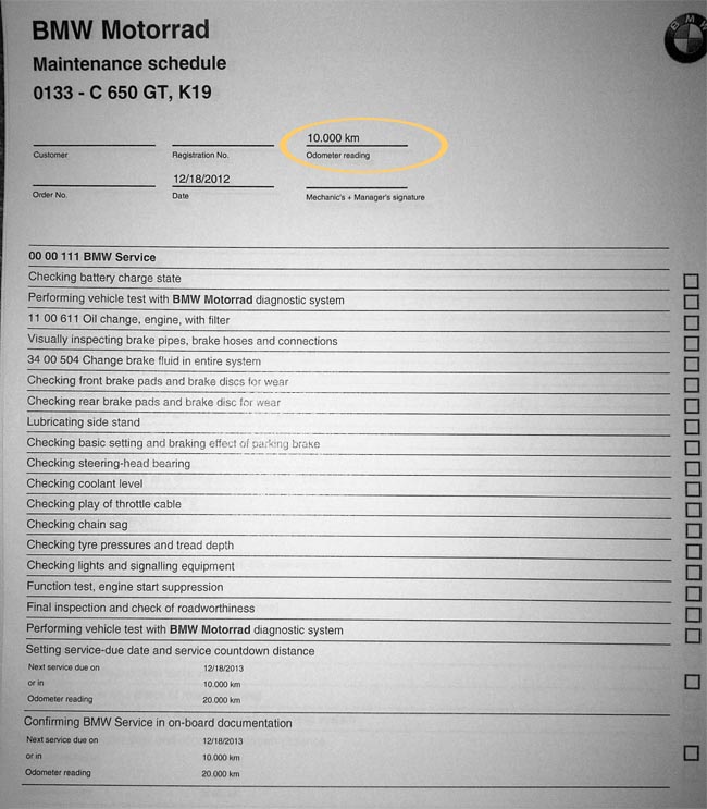

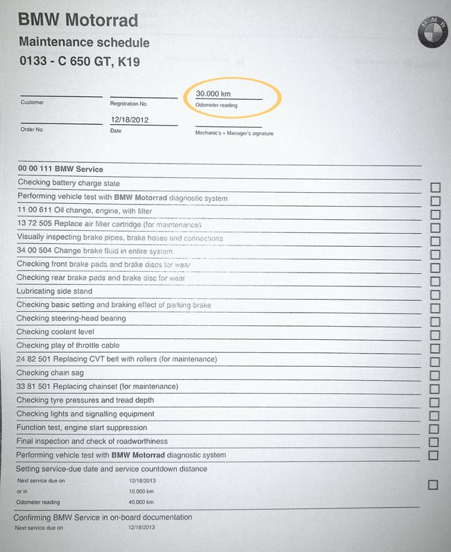

Ahora que tenía un poco más de tiempo en el curro, he bajado de un foro inglés el programa de mantenimiento oficial de bmw, se dice que bmw no es muy transparente aún en revelar precios, pero si os fijáis en la de los 20000 y 40000 la diferencia es que en la de los 40.000 hablan, además de cambiar el cvt, de "replacemen chain set" a esto se podían referir cuando me indicaban lo de cambiar "todo" y de ahí el incremento de precio. Además la de los 40.000 está indicada como major service y deben de cambiar un huevo de cosas.
Os lo dejo para info (no me caben las 4 hojas de mantenimiento, las cuelgo de una en una en los siguientes post)
Os dejo los links con los mantenimientos oficiales.

http://www.webbikeworld.com/bmw-c-6...oter-10000-kilometer-maintenance-schedule.jpg

http://www.webbikeworld.com/bmw-c-6...oter-30000-kilometer-maintenance-schedule.jpg
