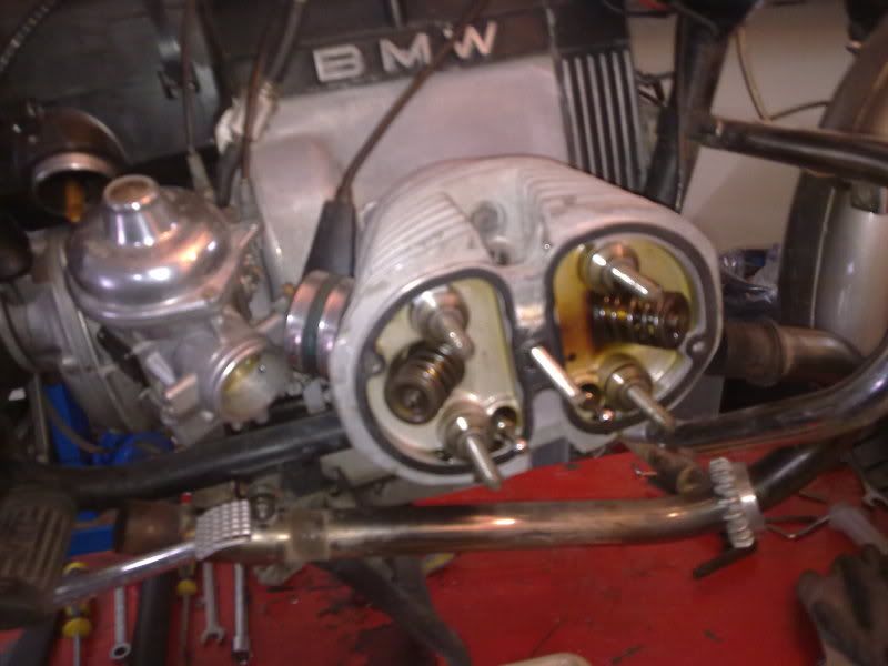

primero habra que quitar la tapa de balancines  para ello hay que quitar dos tuercas una en cada lado que se ve entre las aletas , y la tuerca central niqulada , tras esto y unos golpecitos con un martillo de fibra o goma sale
se procede a quitar las cuatro tuercas que sujetan los balancines, cuidadito al quitar lo balancines hay que coerlos por arriba y abajo , no vaya a ser que se desmonten y la aguemos ( palabras textuales del maestro assi)
IMG]http://i135.photobucket.com/albums/q131/E69_alvata/006.jpg[/IMG]
ya se pueden ver los empujadores ,se sacan y se coloca todo muy ordenaito para recordar cual es el izqu y cual el derecho lo mismo que los balancines

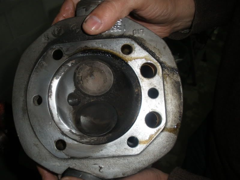

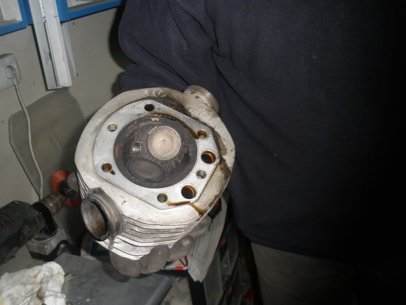

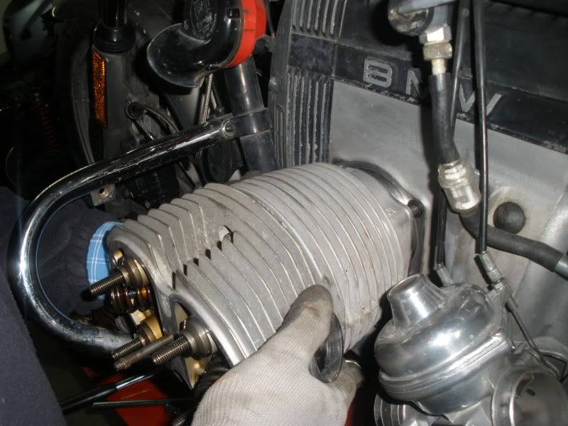

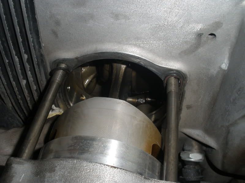

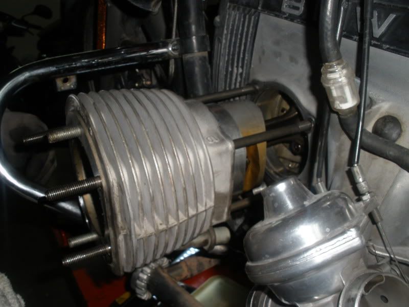

ya se puede extraer la culata  con su junta , cuidadito con las dos toricas que estan en los dos esparragos de arriba pues es por donde se lubrica los balancines .

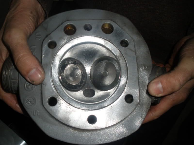

asi estaban de carbonilla las valvulas por lo que assi se dedico a limpiar mientras yo pulia un poco los escapes
voila

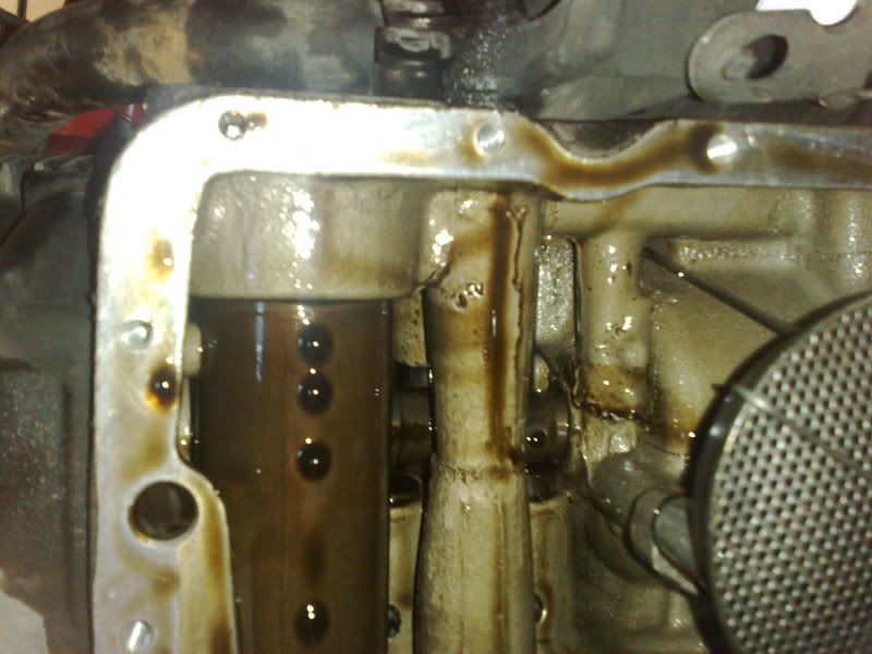

os dejo dos fotos de como estaba de chapapote dentro del motor y el filtro de la bomba de aceite

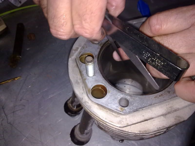

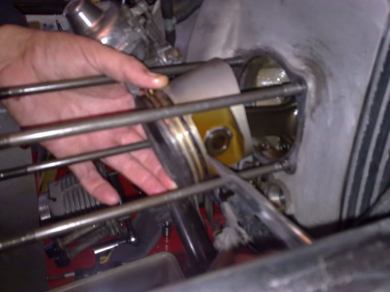

bueno aqui como se ve si los segmentos estan gastados
para ellso se extrae uno y se coloca dentro , midiendo con una galga la distancia que hay entre los dos extremos

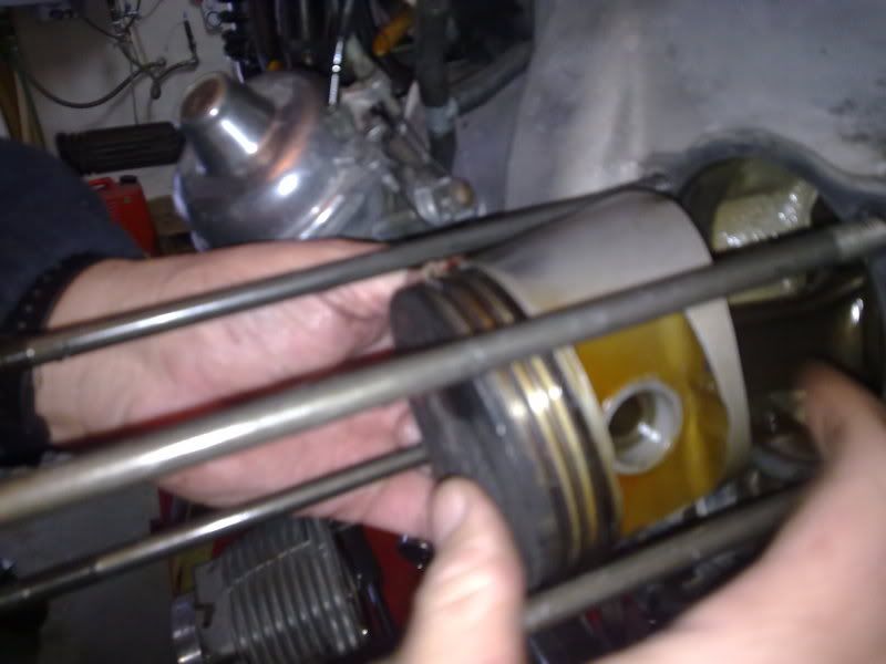

proceso de extraccion del piston se saca el circlip y con un golpecito se extrae el bulon y el piston que se procede a limpiar
bueno ya esta quitado el circlip
piston fuera

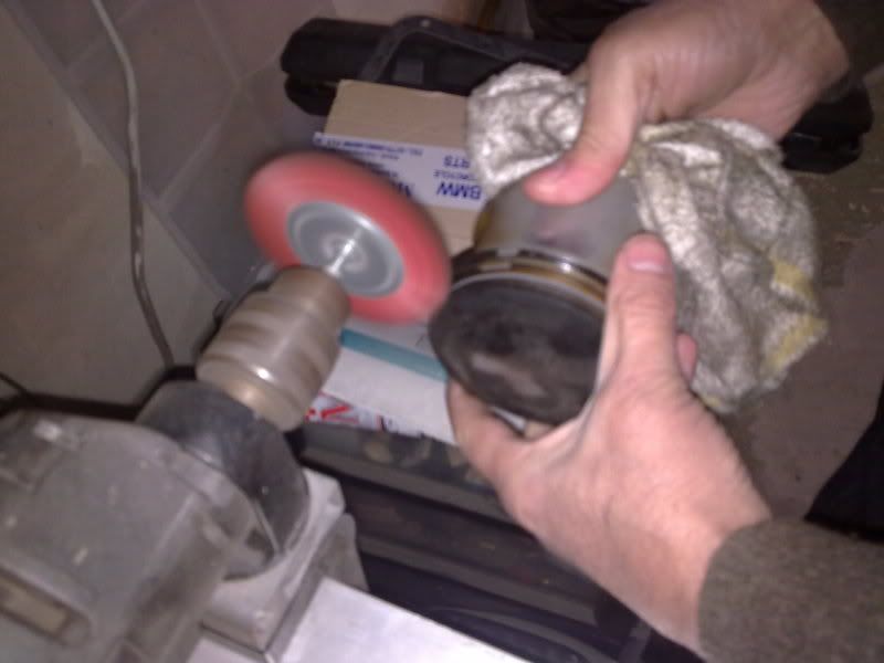

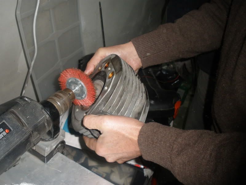

lijaito con el guarrito como dicen por ahi...
y ya esta limpito

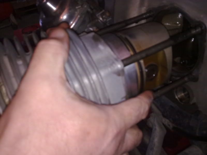

a montar s eha dicho cuidado al montar ahora que las toricas de los esparragos esten en su sitio
desde aqui a apretar las 4 tuercas de los balancines y las dos que hay arriba y abajo de la culata en cruz como dice el churchill

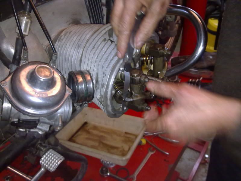

bueno y ahora hacer el reglaje de valvulas
