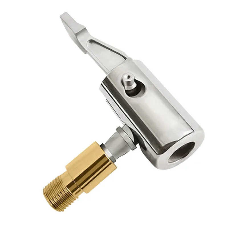

yo hasta que pase por cambiar los neumáticos y ponerlas acodadas, tengo esta solución, barata y efectiva:
con ese soporte acodado, ya puedes ir tranquilo a inflar las ruedas, le vuelves a meter en su bolsita en el baúl y andando.
Y lo dice uno que partió una válvula por intentar hacerlo sin esos 90 grados y forzarlas un poquito, son de aluminio y se rompen con mirarlas mal, nunca más se me ocurrirá forzarlas.
