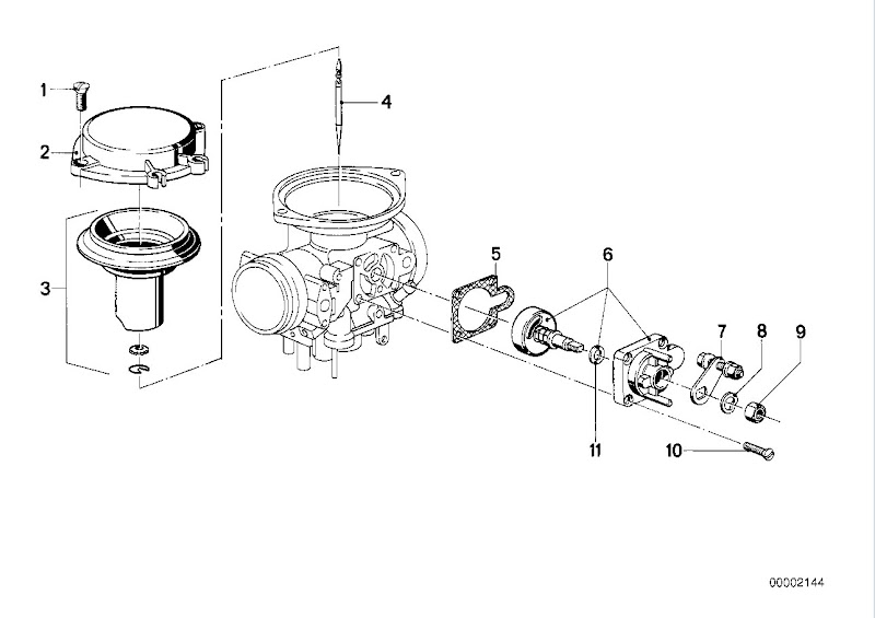

Quiero empezar por la cita porque algo no me encaja en tu descripción del carburador, o es que hablamos de modelos distintos, si te fijas en la boya de la foto, verás que su perfil es en diagonal, en cambio la boya del esquema que pones es de corte recto. También mencionas algo acerca de un muelle en la campana, en mi caso no había ninguna clase de muelle.

El esquema que pones no se corresponde con los carburadores de la 45, fíjate bien en la foto del que desmonté, verás que la tapa del diafragma (pieza nº2) es plana, es decir, que no tiene alojamiento para el muelle:
El esquema que presentas lo he visto en algunas 45 más modernas, y en 65 también, por lo que entiendo que los carburadores que llevo son un modelo más antiguo, supongo que el muelle ese debió ser añadido a posteriori.
