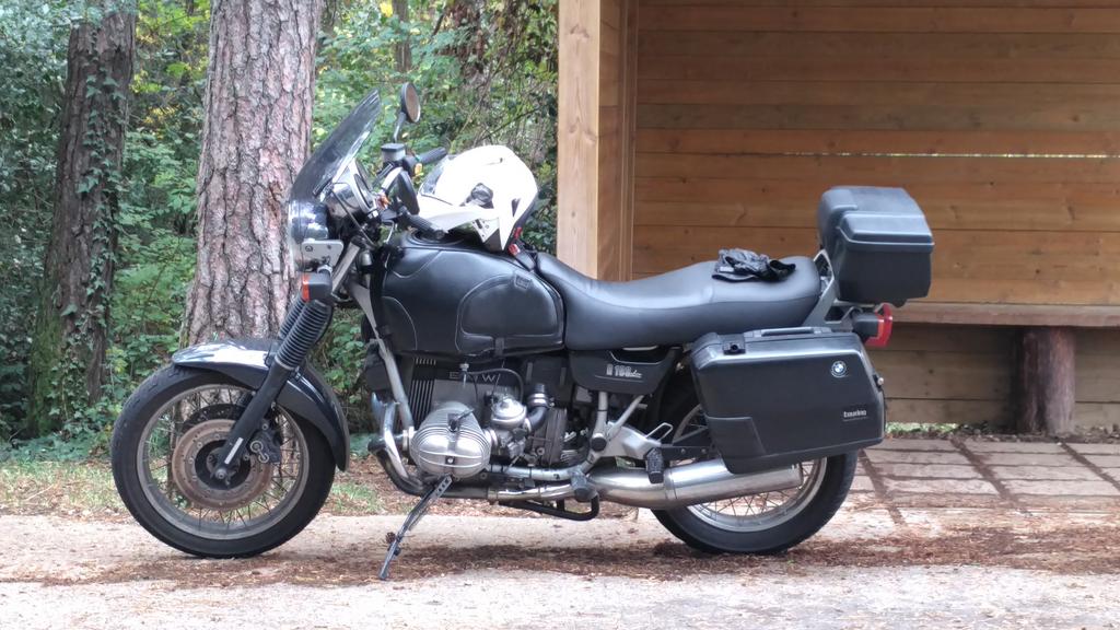

La moto sigue en el concesionario sin noticias. Me ha llegado ántes la solución que por ahora no voy a aplicar:
Pues nada. Finde de ruta y concentra con la abuela que siempre está dispuesta:
