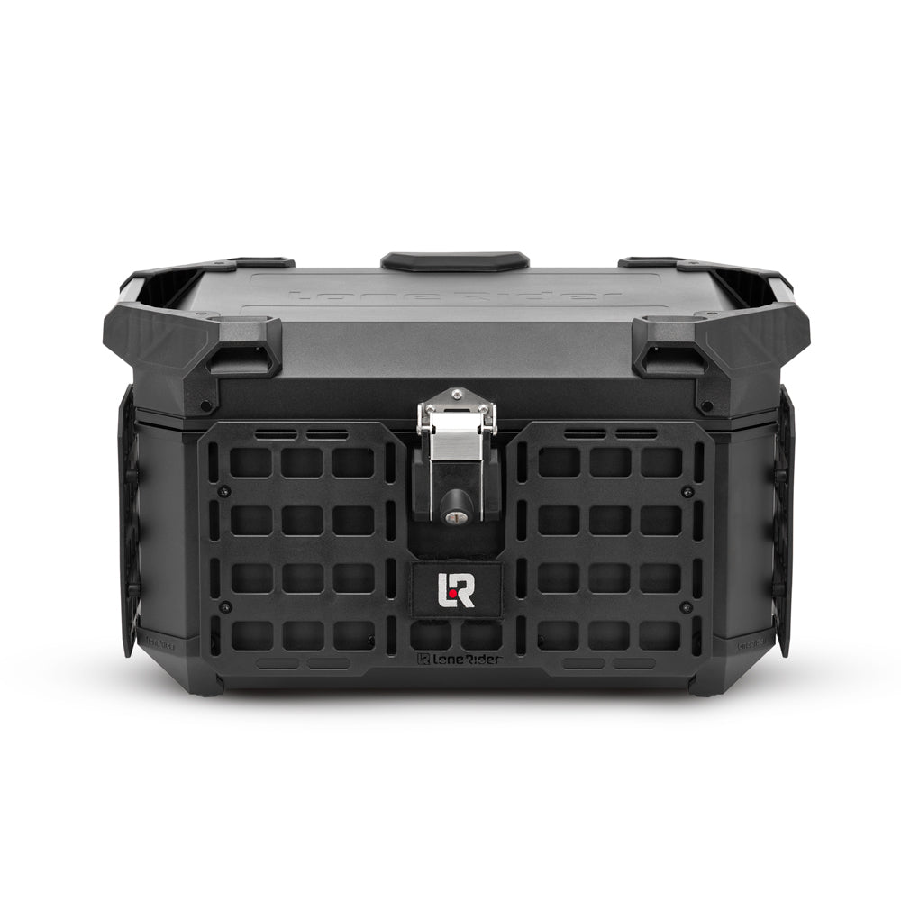

respecto al precio del topcase original, en esta web creo que sale mas barato aún... (tienes que añadir bombín) = 587,05 euros
y el lonerider de 42L con placa/soporte especifica, luz interior, red, bolsa interna, respaldo y bombines configurables llave bmw por 499 euros me parece una buena opción

Tienes que montar una placa encima de la base original...
en la web hay un video que lo explica como queda y lo que lleva (no se poner el video por aquí, entra en el enlace y mira el video, a ver que te parece?)
Acabo de mirarlo, hay que quitar el soporte para el top case, me da un poco de palo quitarlo, aunque la verdad que este top case está de coña y te lo trae todo (red, luces, soportes, bolsa) 😅😅
jodoooooo pensamos igual, me da pereza montar la placa/adaptador, pero está tan bien el topcase lonerider, que es para pensarselo jejejej

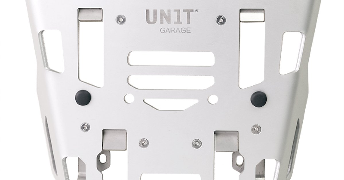

Hay un preparador polaco que hace herrajes para las 1300 para que valgan las de aluminio de la 1250.
Ahora no encuentro al polaco pero Unit Garage también tiene:
Holan.
Pero tanto estos como los polacos de Holan, hablan de soportes para las maletas laterales.
No veo nada para acoplar el TopCase de la 1250.

Lo hay fijo, lo he visto y creo que en Unit Garage también 🤔🤔🤔
Ahí lo llevas 😉😉
Y para adaptar las Vario de 1250 también lo hay, lo vende Wunderlich.
