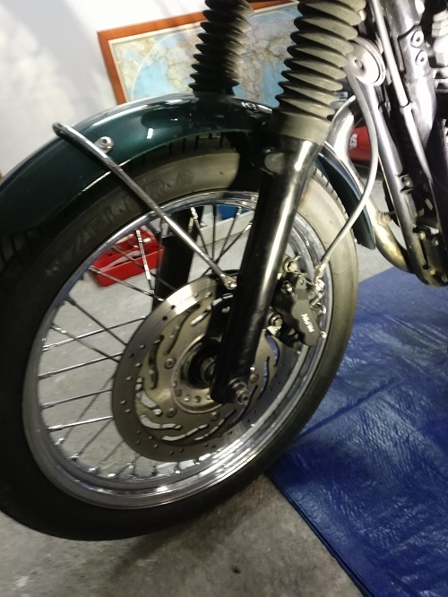

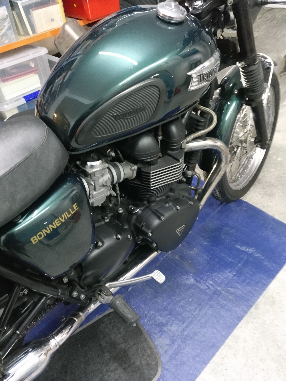

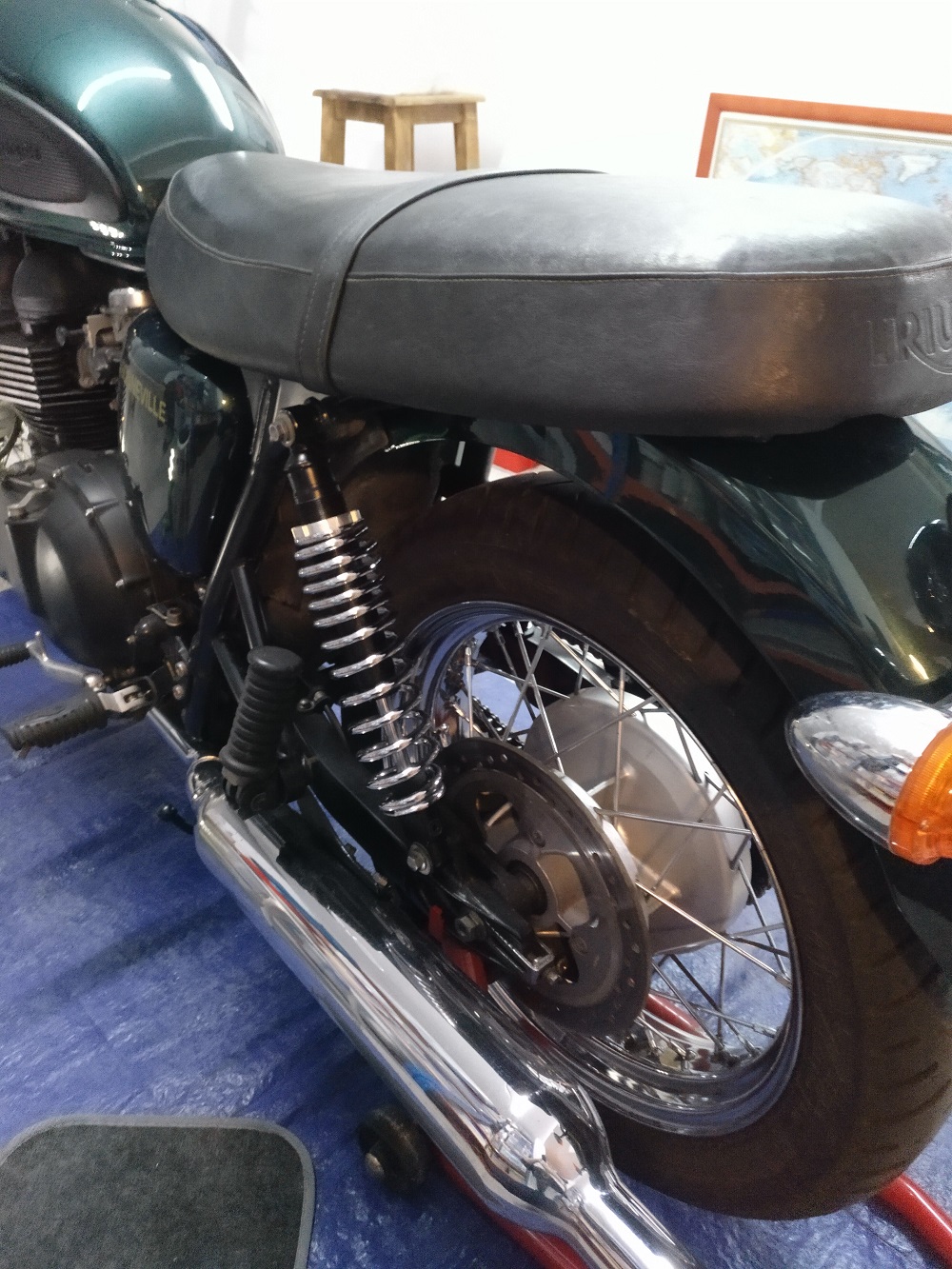

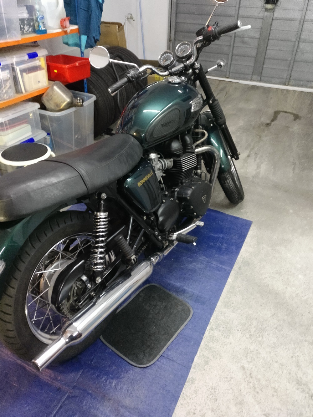

Hoy le he dedicado unas horas y estoy molido.
En estas cosas empleas un tiempo exagerado en lo que menos te esperas. Menos mal que no me pagan por horas...
El anterior propietario había instalado un supresor de guardabarros trasero con un piloto nuevo mucho más pequeño e intermitentes. Yo estoy devolviéndola al origen, y el problema es que para instalar la nueva trasera había cortado algunos cables a tijeretazo y además de raíz. Me las he visto y me las he deseado para instalar de nuevo las luces traseras de origen junto con el guardabarros. He estado solo para eso dos horas de reloj.
Es la primera vez que hago una reforma tan extensa, todo a la vez. Estas cosas las he hecho pero poco a poco a lo largo del tiempo en algunas motos. Esta vez tengo tantos frentes abiertos que todavía no veo el final, pero voy avanzando a buen ritmo.
Ya tengo todo lo eléctrico montado, pero mañana quiero poner la batería y probarlo, porque no quiero montar más hasta que sepa que todo funciona.
Si no falla nada, queda ya muy poco: montar depósito, tapas, asiento, darle al contacto y rezar.

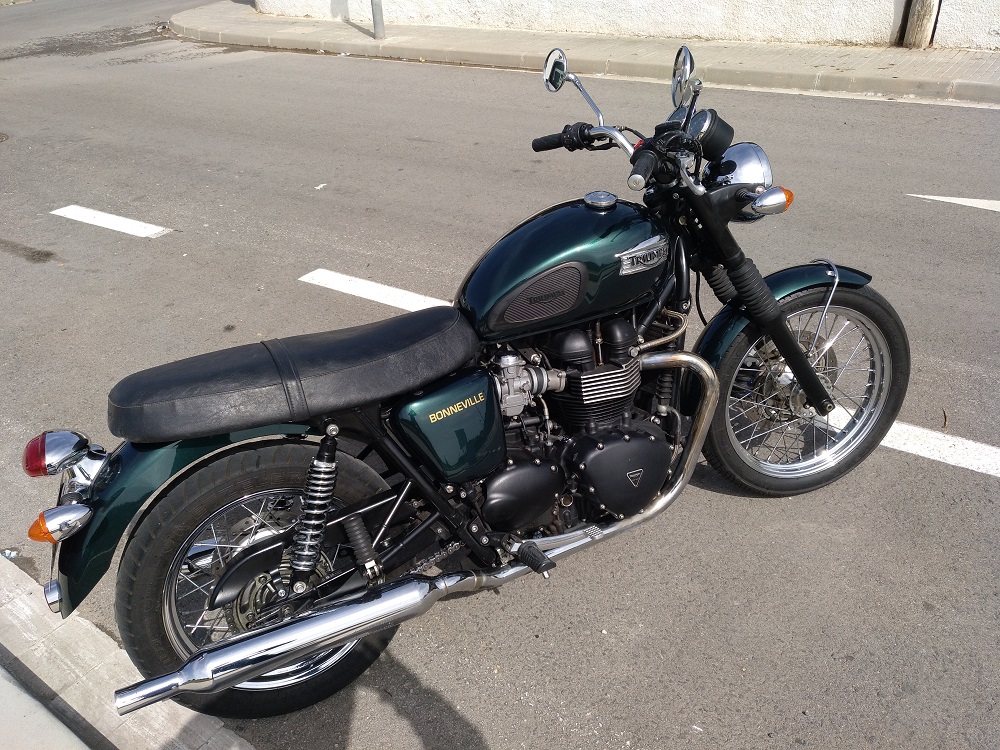

Bueno, creo que esto está listo.
Lo dicho, nada del otro mundo, pero "el secreto está en la masa". :rolleyes:
No la he arrancado, está lloviendo y con el curre que me he pegado, como para ensuciarla el primer día. Las sensaciones en parado son buenas y lo mejor, ¡todas las luces funcionan! :D
Siiiií, ya lo sé... ¿para esto tanto trabajo y tanto revuelo?? Es cierto, estáis viendo una "vulgar" T100 de 2010 un poco adecentada... pero...
Nótense los detalles (que no restan un ápice de clasicismo a la moto) :
  • Horquilla regulable en precarga (nuevos muelles progresivos Hagon con aceite nuevo).
  • Nuevos amortiguadores progresivos con hidráulico regulable (además de la precarga).
  • Nueva pinza de tres pistones Nissin con latiguillo metálico que me ha obligado a modificar el guardabarros delantero (premio para el que descubra lo que he variado).
  • Asiento modernizado con un relleno de gel + viscolástica. Aquí hay que disculpar el aspecto, que creo que podría mejorarse, pero así se queda.
Y luego un detalle estético que siempre me ha rebelado en motos como la Bonneville o la V7. Los diseñadores de Triumph/Guzzi invariablemente ponen las tapas laterales negras sea cual sea el color de la moto. Eso siempre me ha chocado y me ha parecido que le quita elegancia y clasicismo a la moto. ¡Tapas laterales del color de la moto, claro que sí! A mí me gusta más.
Y lo importante: ¿cómo va?
Pues ni puñetera idea. Hasta que no pare de llover no la arranco. 😞
  • Nuevos amortiguadores con hidráulico regulable (además de la precarga).

El tirante horizontal del guardabarros le falta y sospecho que lo tuviste que suprimir porque tropezaba con la pinza nissin.
Por cierto, un acierto las tapas del mismo color!!
P.D. edito porque mientras buscaba el cambio comparando con fotos originales y escribía la respuesta no vi que el amigo Esnaider ya había dado con la tecla.
Supongo que el guardabarros delantero no tiene porqué vibrar, porque ancla tanto con el tirante delantero como en las botellas.
En todo caso me parece que la moto te ha quedado preciosísima!!
Siiiiií, los dos habéis acertado.
Ese era un problema. Algunos lo habían solucionado simplemente forzando el soporte y doblándolo, pero no me gustaba la idea, y sobre todo para la ITV podía ser problemático. Pensé también en hacer un soporte a medida, pero era muy trabajoso y el resultado estético dudoso.
La solución me vino como inspiración al ver el modelo nuevo, que no lleva tirante inferior en el guardabarros. Cuando desmonté la rueda, vi que este modelo (2010) no es como el antiguo: lleva un puente de horquilla de acero sobre el que va atornillado el guardabarros, lo que hace que los soportes de varilla sean más bien estéticos.
Pues ya está. He recortado el guardabarros por la parte inferior lo justo para eliminar los agujeros que soportaban la varilla inferior (y así no cimbrea), y quedó perfecto, como en el nuevo modelo. Así conseguí todo el espacio para la pinza nueva. Discreto y limpio.

En la horquilla me queda como ajustes aumentar la precarga. He puesto apones nuevos con regulación de precarga y los llevo en la posición 3 de 6, en el medio. Puedo aumentarla si lo necesito, equivale a poner unos casquillos.
Cambiar el aceite es otra opción si noto una horquilla demasiado sensible, pero de momento no lo veo necesario. También es cierto que, como dice PepeFJR, cuando le coja confianza a la moto y vaya más fuerte con ella, puede que cambie de opinión. Hoy por hoy me parece muy cómoda y bastante estable en curva y frenada.

El guardabarros ha funcionado a la perfección, no he notado absolutamente nada en marcha. Para evitar vibraciones o cimbreos, recorté unos 3 cm por la parte inferior eliminando los agujeros de anclaje de la varilla. Eso le da la rigidez que le quita suprimir el soporte inferior. El modelo nuevo va exactamente así, con un guardabarros más corto y sin varilla inferior. Decir que es de fibra, con lo que fue fácil recortarlo (el trasero es metálico).
El latiguillo de freno está forrado con funda termorretráctil negra. Y no veas lo que me costó encontrar el diámetro y longitud correctas en mi ciudad. De hecho, no lo logré, lo pedí por Amazon.
