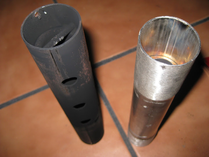

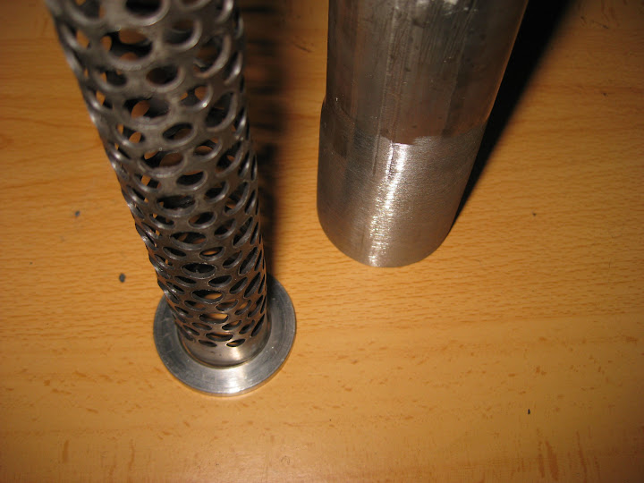

El interior consta de un tubo multiperforado de 24mm procedente de los horribles silenciosos que montaba Flora "durante su paso por el exilio" :'( ... hasta que me fije en ella :-* ;D
Mande hacer a mi amigo tornero unas arandelas gordotas (más adelante, mi dedo dio buena cuenta de los 4mm)
Y las monte de espaciadoras para centrar el tubo dentro del otro tubo, valga la redundancia

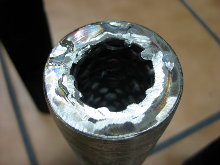

Una vez FRIO >
pase la esmeriladora a las rebabas y reduci un poco el diametro pues no habia manera de meterlo

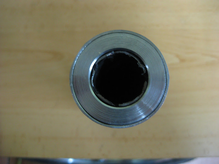

Aqui es donde tiene que quedar bien justito para que no cascabeleeeeeeeeeeeé >
Después de una buena sesion de esmerilado entro perfecto como , ... no se si decirlo (como deo en culo) bueno depende del deo ... o del culo :-X ;D ;D ;D
Este es el anterior tubo de laberinto de agujeros, los cuales yá fueron agrandados ( que macarra soy)

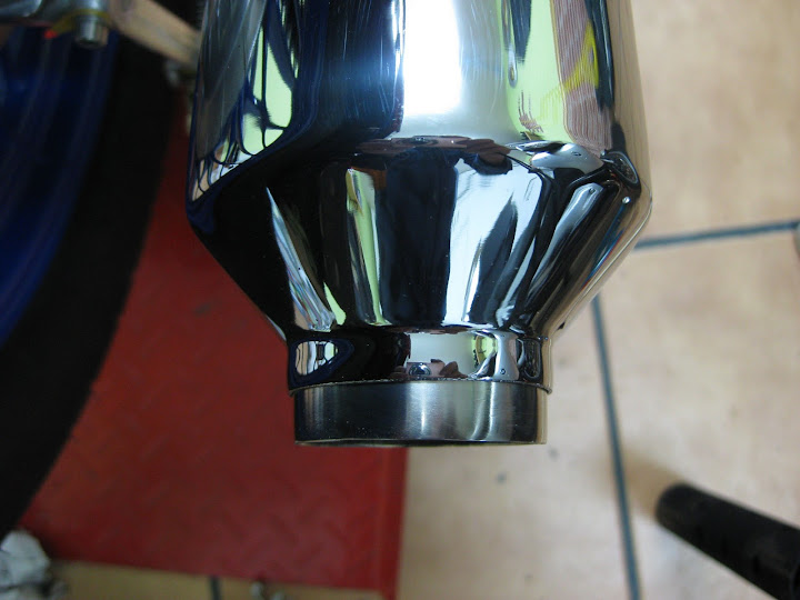

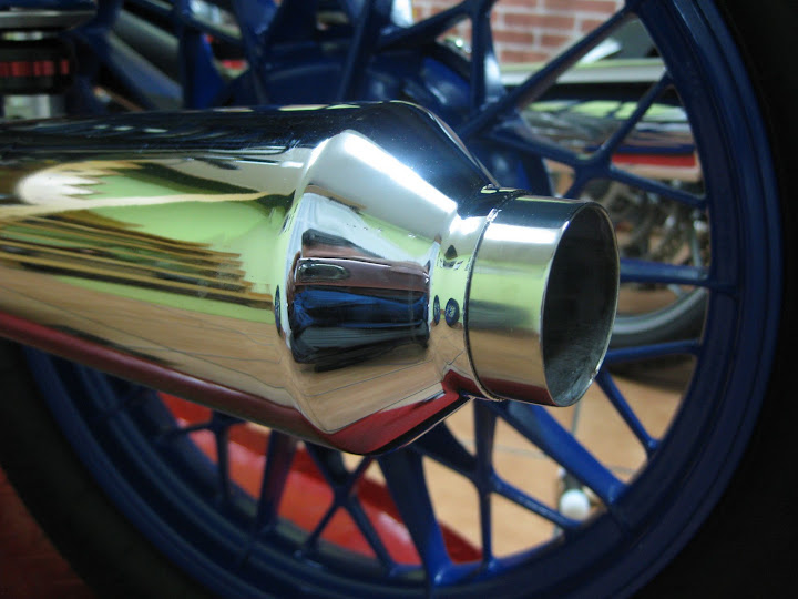

La "bocona"

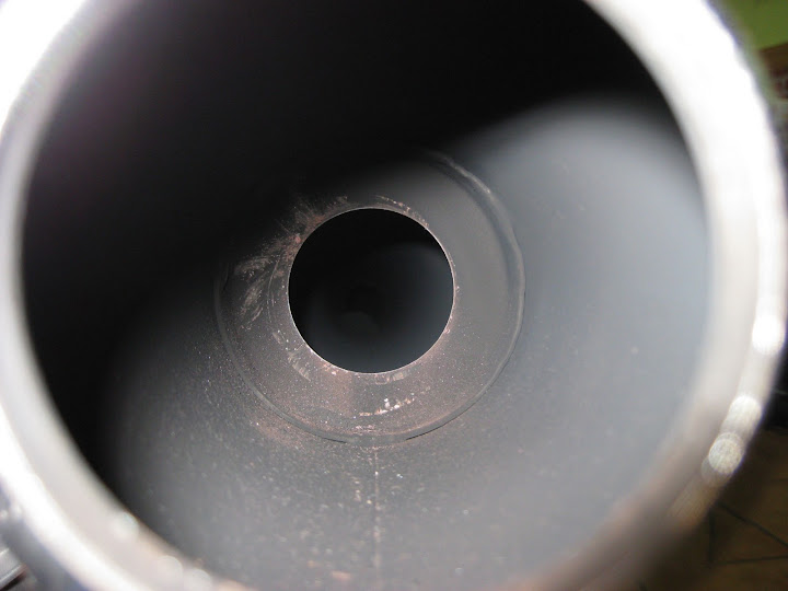

Paez ... "el tunel del negron"
Y ahora tengo el dilema de si dejar que se vean un poco "sacaos" tal que asíiiiiiiiiiiiiiii ...
O más todavia :
Opiniones al respecto de los maestros, ... que al final :
hare lo que me de la gana :-X
