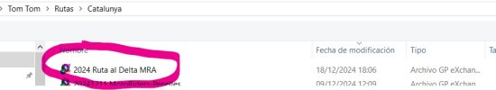

Yo la suelo grabar en el disco local del PC antes de pasarla al XT2, así siempre la tengo disponible. Este paso te lo puedes saltar si la copias directamente al XT2

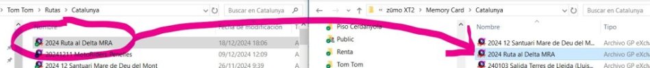

Lo siguiente, en mi caso, es copiar este fichero GPX del disco local al XT2.
Conecta el XT2 al PC mediante cable USB-USB-C. En el XT2 te pedirá confirmar que quieres conectar al PC.
Espera hasta que el PC detecte el XT2 y ya puedas ver la carpeta XT2 en el Explorador de archivos
Selecciona dentro del XT2 la tarjeta SD (memory card). Verás que hay 2 carpetas. Una es la memoria interna y la otra la tarjeta SD
Copia el fichero GPX del disco local al XT2. En mi caso, tengo una carpeta en XT2 que se llama Catalunya en el directorio principal. Si no, la puedes copiar al directorio principal sin más.
Ahora ya puedes desconectar el XT2 del PC y volver a ponerlo en marcha

En MyRouteAPP, seleccionas la ruta y das la opción "Grabar como"
