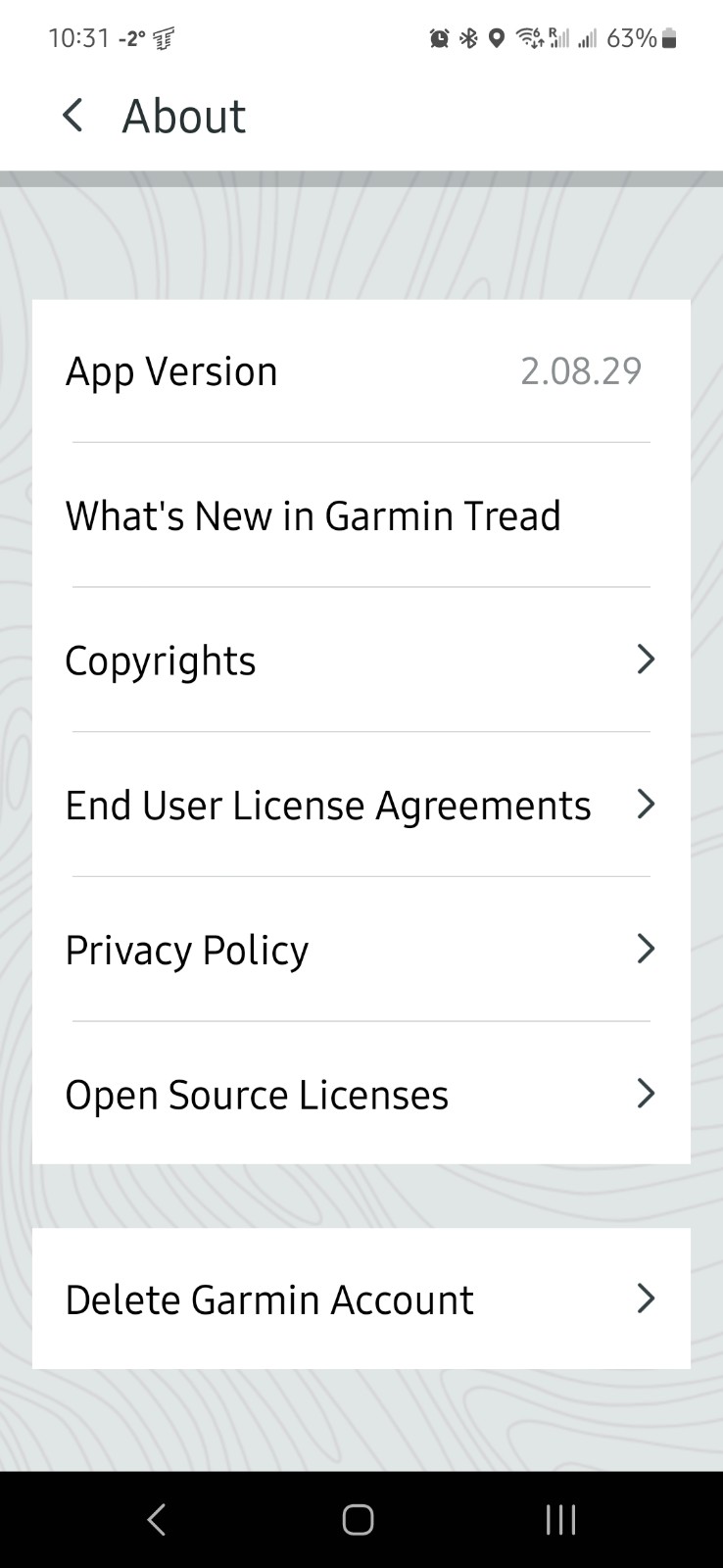

Al final he tenido que desinstalar el tread y todo perfecto desde la tarjeta.... que pena hasta ahora funcionaba han tocado nose que y la han vuelto a cargar, que desastre...pod lo demás el XT2 va muy bien....
Enviado desde mi SM-S911B mediante Tapatalk
pero al desinstalar el Tread pierdes notificaciones del tiempo, avisos, grupos de ruta, etc, etc...
Si ya se pero no puedo estar pensando que ka misma aplicación me va a variar la ruta y eso que llevo el track debajo....
Estoy igual que tu y ahora me toca reiniciar de fábrica el XT2, volver a instalar el Tread y vincularlos SIN que gestione las rutas... Una Garmin-chapuza
creo que no hace falta reiniciar de fábrica el XT2... prueba solo desistalar en el movil y despues probar de instalarlo a ver si te deja, yo ahora no toco nada, este finde estoy de ruta y no quiero problemas, a la vuelta lo pruebo o ya me dices... suerte!!!
No. Eso ya lo he probado.
Si desinstalo el Tread deja de interferir y ya puedo navegar las nuevas rutas que cargue (las que ya ha trastocado el Tread no). Pero me quedo sin notificaciones , tiempo o aviso de trafico. Para eso hace falta reiniciar de fábrica

No estoy muy ducho aun en el XT2 pero efectivamente me cambia las rutas creadas en Basecamp a pesar de que las cargo desde la carpeta del ordenador conectando por cable.
Ademas, por mucho que le borro rutas, siguen apareciendo rutas antiguas cada vez que lo conecto.
Deduzco que es por la conexion con Tread.
Alguien me puede explicar como se hace para quitar la sincronizacion de datos con Tread por favor?
Me temo que la mayoria de mis problemas me vienen por ahi...

Buenas, esta en este mismo hilo, te dejo la página en concreto:
Muchisimas gracias @posyo !!!
Ya lo he hecho, he descargado de nuevo las rutas y parece que funciona (tanto en las hechas con BC como con las hechas con MRA).
Ahora veremos si los avisos de radar, llamadas, etc... me los mantiene. Eso ya se verá probando.
El coñazo ha sido tener que volver a configurar el WIFI y conexion intercomunicadores (pecata minuta) pero por lo demas, las he revisado sobre el XT2 y no estan movidas (incluso las que combinan asfalto y caminos que eran las peores).

Un problema que me estoy encontrando hoy es que he creado 2 rutas en Tread y acabo de arrancar el navegador y aunque aparece que está conectado, al entrar a Explore aparece mensaje de estar sincronizando eternamente, pero no llega nunc a finalizar ni a cargarse las 2 colecciones que he creado en Tread.
He probado a apagar el navegador, forzar cerrar la aplicación, etc., y sigue sin terminar de sincronizar.
Se os ocurre como solucionar? Es una auténtica *ierda tener siempre algún problema con este equipo. No entiendo por qué no se sincroniza.
La verdad, si antes te iba bien ahora es raro.
Eso parece problema de conectividad entre ambos dispositivos, actualizaciones pendientes, permisos en el móvil con acceso restringido al XT2, etc,... tiene toda la pinta.
Puedes intentar varias cosas:
Si tu Garmin Zumo XT2 no se sincroniza automáticamente con la app Tread al encenderlo, las causas más comunes suelen ser estas:
  1. Bluetooth desactivado o mal emparejado:
    Asegúrate de que el Bluetooth esté activado tanto en el Zumo XT2 como en tu móvil, y que estén correctamente emparejados desde la app Tread (no solo desde los ajustes de Bluetooth del teléfono).
  2. Aplicación Tread no está activa o en segundo plano con restricciones:
    En algunos móviles (especialmente Android), si la app Tread está en segundo plano, el sistema puede limitar su actividad. Dale todos los permisos y exclúyela de las restricciones de batería.
  3. No tiene conexión a Internet:
    El Zumo XT2 necesita que el móvil tenga datos activos para sincronizar rutas, clima, tráfico, etc.
  4. Actualización pendiente:
    Verifica que tanto el dispositivo como la app estén actualizados. A veces los bugs de sincronización se resuelven con una simple actualización.
  5. Inicio de sesión necesario en Tread:
    Si te desconectaste o hubo un problema de sesión, la sincronización falla. Revisa que estés logueado correctamente en la app.
  6. Conexión automática deshabilitada:
    Revisa en la app Tread y en el Zumo XT2 que la opción de conectarse automáticamente esté activada.
Más cosas:
Si el Garmin Zumo XT2 se queda atascado en "Sincronizando" indefinidamente, lo más probable es que haya un fallo de comunicación entre el dispositivo y la app Tread. Aquí van las causas más comunes y directas:
1. Emparejamiento corrupto
A veces la conexión Bluetooth parece activa, pero está rota por dentro.
Solución:
  • Elimina el Zumo XT2 de la lista de dispositivos Bluetooth del móvil.
  • Borra también el móvil del Zumo (en el menú de Bluetooth del GPS).
  • Reinicia ambos dispositivos.
  • Vuelve a emparejar desde la app Tread, no desde los ajustes del móvil.
2. App Tread colgada o corrupta
La app puede quedar "enganchada" en un estado intermedio.
Solución:
  • Cierra completamente la app (no solo minimizar).
  • Borra la caché y los datos (en Android: Ajustes > Aplicaciones > Tread).
  • Reinicia el móvil.
  • Abre la app, inicia sesión y conecta el Zumo.
3. Error de conexión de Garmin Drive/Tread
A veces el conflicto no es de Bluetooth sino del enlace con la nube de Garmin.
Solución:
  • Asegúrate de que tu cuenta Garmin esté bien iniciada en Tread.
  • Comprueba que el móvil tenga buena conexión a Internet (Wi-Fi o datos).
  • Si usas Garmin Drive, desinstálalo o cierra sesión (puede interferir).
4. Error de firmware o actualización pendiente
El Zumo puede necesitar una actualización del software interno.
Solución:
  • Conéctalo al PC con Garmin Express y actualiza firmware si hay disponible.
  • También revisa actualizaciones de la app Tread en la Play Store/App Store.
5. Archivos corruptos en la memoria del Zumo
Si hay rutas corruptas o datos dañados, la sincronización se bloquea.
Solución:
  • Conéctalo al ordenador, accede a la memoria interna y limpia archivos viejos o no utilizados (haz copia antes por si acaso).
  • Especialmente en la carpeta GPX, borra o mueve archivos temporales o desconocidos.
Suerte,
