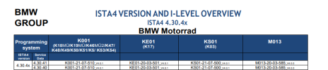

PSDzData para R1250GS y R1250GSA personalizado reduciendo su tamaño en disco de los 280GB que ocupa la versión Full a solo 322mb, también os dejo un tutorial por si alguien quiere hacerse el suyo propio.
GSA_Full_PSdZData_K001_25_07_505 by Kmi basado en PSdZData 4.54.20 Full.
1. Este PSdZData contiene los archivos necesarios para usar con ISTA y E-sys.
2. Contiene los datos de las 1250 GS y GSA incluyendo últimos modelos que tienen versiones diferentes de Ecu (gracias a @pacovela que me facilito la información).
3. Contiene el I-Step K001_25_07_505 que incorpora la actualización de Software de la TFT a la versión 024_011_030 y actualización del CAFD del modulo de comunicaciones.
4. Los archivos de programación que contiene son exclusivos para los modelos R1250GS y R1250GSA.
Enlace de descarga: GSA_K001_25_07_505_Full_PSdZData_by_Kmi
Tutorial para crear PSDzData personalizado: Tutorial personalizar PSDzData

Grande!! Es una muy buena ideaAquí os dejo el enlace a PSdZDataExtractor, un software que he creado en python y QT5 para que todo el mundo pueda extraerse los archivos de programación de su moto.
¿Qué hace PSdZDataExtractor?
Crea un PSdZData Lite reducido incluyendo todos los datos de programación para todas las ecu que tenga tu moto, de esta manera pasaras de tener un PSdZData que te ocupa en disco unos 300GB a tener solo los datos que necesitas y ocupando mucho menos de 1GB.
¿Qué necesito?
- Necesitamos tener un PSdZData FULL para poder extraer todo el software para poder programar las ECU de nuestra moto.
- Necesitamos una copia de seguridad del archivo SVT.xml o SVT_IST.xml, para conseguirlo necesitamos conectar la moto leer nuestras ECU y guardarlo.
- 7zip de 64 bits instalado en nuestro sistema.
¿Restricciones de vehículos?
Solo se extraen los datos de las series K001 y X001, la mayoría de motos modernas están incluidas en esas dos series.
Enlace de descarga:PSdZDataExtractor.7z

I tested it and found a problem, so I'm reporting it. Or is it my fault?Bueno ahora si,
Ahora ya extrae todos los archivos que hacen falta para tener un lite completo y reducido con los archivos de programación. Si alguien tiene algun problema de funcionamiento que lo comente y intento solucionarlo lo antes posible
He aprovechado para añadirle un botón por si alguien quiere detener el proceso en algún momento.
Dejo aquí el enlace y también lo añado en el post anterior.
Descarga: PSdZDataExtractor v1.1
