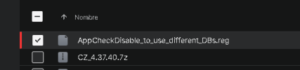

En el torrent de la primera página no está incluido el español.
Y para aplicar el de la versión 4.37 hay que modificar el nombre o algo o lo meto directamente en la carpeta y ya está?
No , es copiar y pegar, lo único que en el release notes de ista te dirá que es 4.37 pero a efectos da igual, copialo en la carpeta, cierras,abres y cambias idioma.

Creo que en esta version o se incluida en el ista que tienes el torrent en el primer post , (no solo el sqlite_es)
O podias aplicar las sqlite_es del 4.37 sin errores.
Martin, acabo de instalar el español 4.37, sobre mi version 4.39.20.
Cuando abro ISTA y selecciono español, cambia el idioma y se ve en español. El sistema te dice de reniciar ISTA.
Al salir y volver a entrar, me salta un error diciendo que "La version de base de datos de idioma seleccionada no es compatible con la version de la aplicación. Por este motivo se cambia el idioma a Ingles"
Y el ISTA vuelve a ponerse en inglés él solo....
