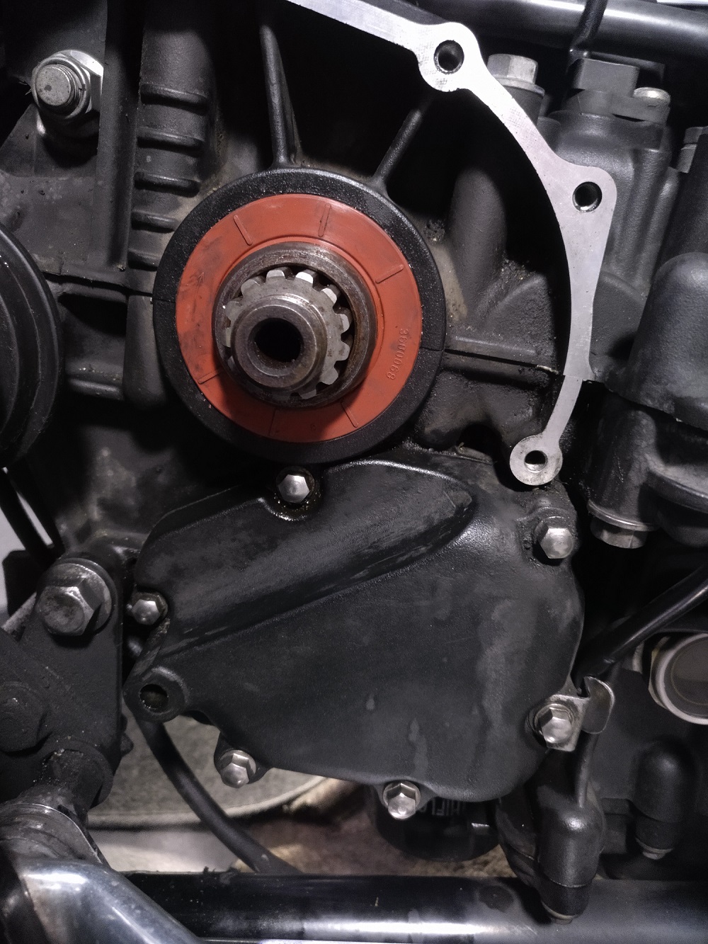

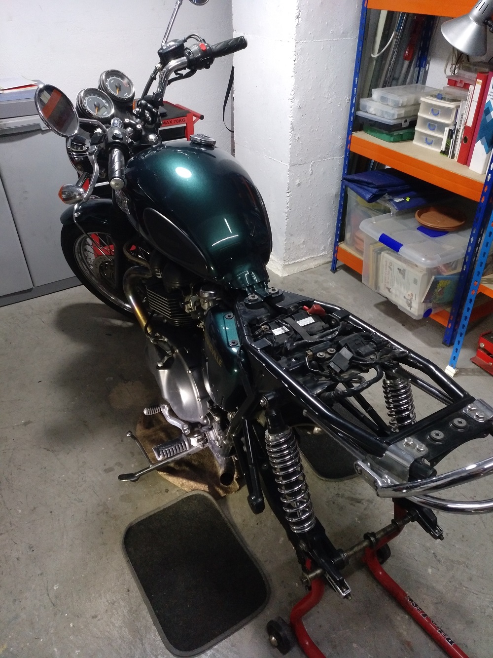

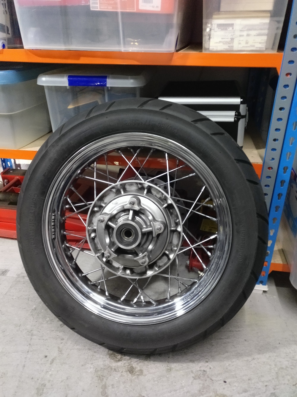

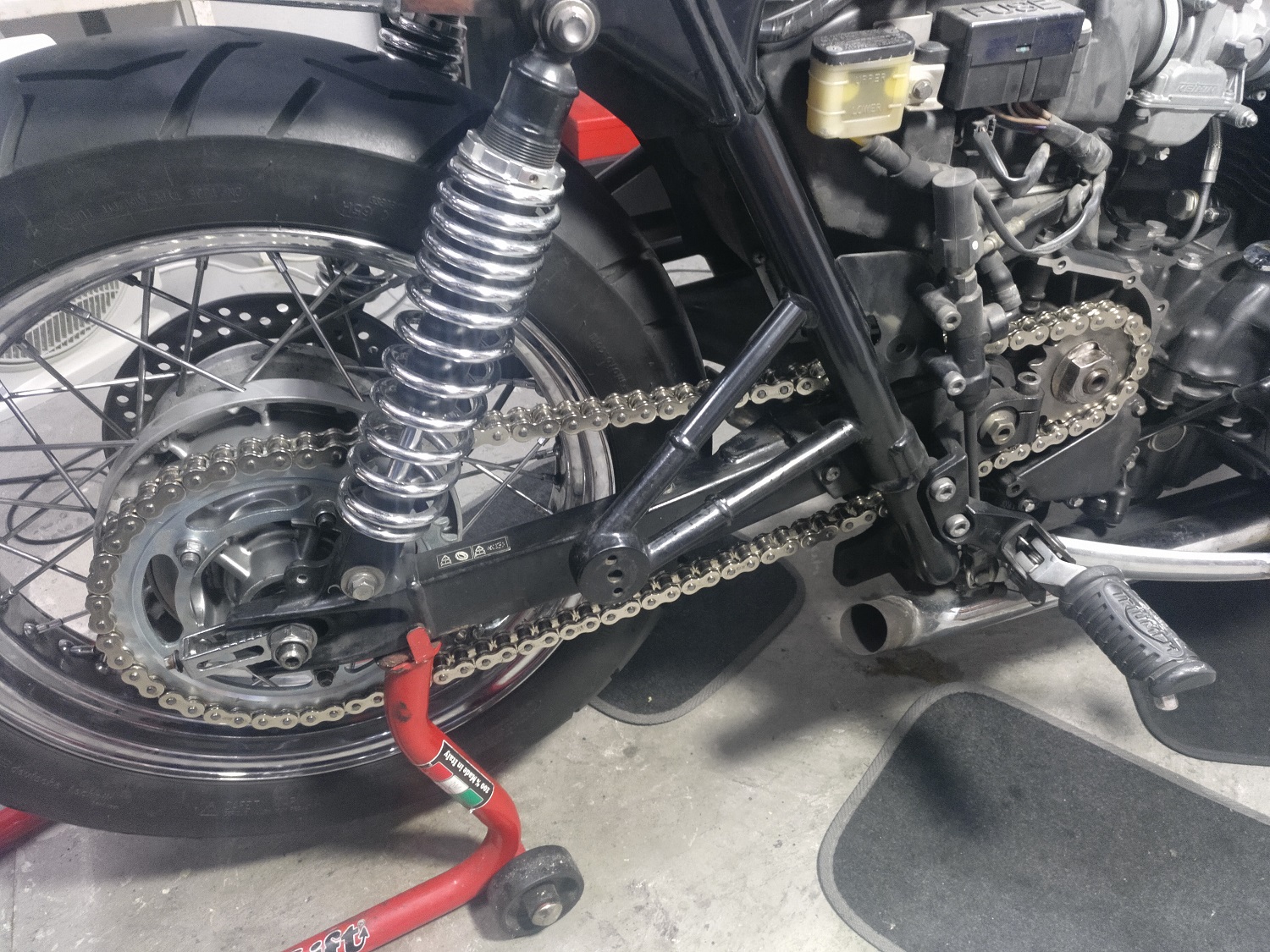

Joder, hoy no era mi día.
Me he tirado como tres horas para cambiar el puto kit de arrastre. He estado una hora y media para poner la rueda trasera. He sudado la gota gorda, no entraba el eje, iba forzado. He desmontado la pinza de freno, he probado de todas las maneras hasta que me he parado a pensar. Algo estaba haciendo mal porque lo he hecho varias veces y nunca me había costado tanto. Entonces he caído: tenía los casquillos del eje intercambiados. He tenido que ir al Haynes para confirmarlo en foto porque los gráficos del manual de taller son penosos.
"Mantente la moto, ahorrarás dinero y quebraderos de cabeza con los talleres..." Y unas narices. :mad:
Bueno, la parte buena del día es que he mirado válvulas y están dentro de tolerancia. Ya me veía desmontando los árboles, pero hoy no, porque estaba muy manazas. En fin, las tribulaciones del mecánico amateur. :rolleyes:
El lunes está rodando. 🏍️

Con la esperanza de ser de ayuda, comentar que años atrás, cambiando un kit de arrastre (piñón de ataque+corona+cadena) de una Honda CBF600 me pasó lo siguiente:
  • El caso es que compré de forma preventiva el kit de arrastre que finalmente cambié. Lo veía que "flaneaba" un poco y los caracoles del eje trasero pues tenían poco recorrido.
  • Me puse manos a la obra y el kit tenía el clásico eslabón de conexión (o como se llame...) en la cadena con el nº de dientes y paso que correspondía a la moto.
  • Puse ambas cadenas (la nueva y la vieja...) enfrentadas en el suelo y me quedé alucinado de la longitud de una y de otra a pesar de tener el mismo nº de eslabones (serían varios centímetros, sin dudar...) y la repercusión que podría tener en el sistema de tracción de la moto.
Aún no siendo experto (ni de lejos...) en estos asuntos de mecánica, me percaté del hecho que esa elongación es difícilmente perceptible visualmente salvo que hagas una comparación objetiva como hice a la hora de efectuar el cambio.
Esperando esta información pueda ser de utilidad.

Bueno, hoy la moto me ha devuelto un poco la moral. Montando todo sin contratiempos, me queda muy poco para sacarla a la calle con su nuevo kit de arrastre:
