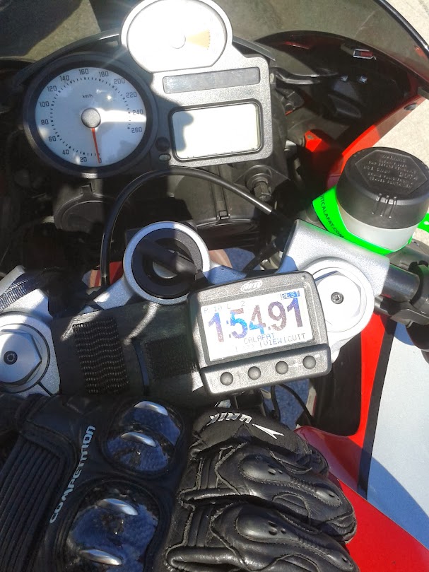

y aqui el mejor tiempo en que rode, muuuuuuuuuyyyyyyyyy lento :cry:
Aunque en esta vuelta, toque con el protector de cilindro en el suelo y lo he dajado plano :shocked:, menudo susto me di cuando oia el ruidito del plástico.
