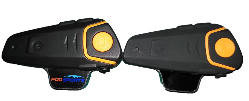

Hola, he perdido el cable de carga (de hecho creo no haberlo visto nunca) y tras el primer uso resulta que no lo puedo volver a cargar. Otros cables de móvil que tengo en casa parece que no valen, alguien sabría dónde comprar un cable de forma rápida y barato?
Timi
7 Mar 2018
14
3
Madrid
No es un mini usb "normal" como los que estábamos acostumbrados en discos duros y demás.
Es un mini usb de 8 pines. Hace tiempo lo intentaron implantar en las cámaras de fotos pequeñas.

Bueno yo puse loctite precisamente por que no tengo a mano epoxi y considero que tampoco tiene que aguantar grandes esfuerzos, lo fundamental es que la soldadura de las patas que lo sujetan a la placa sea correcta, con esto teóricamente debería bastar. Yo repasaría las soldaduras y añadiría estaño como ha dicho el compañero.
El utilizar loctite en vez de epoxi es arriesgado, porque como se te escurra para el interior del conector, ya no hará de nuevo contacto los pines.

ya ta hecho el cambio, nadie dijo que fuera fácil, jejeje, mi vista ya no es lo que era, recordar hacer practicas antes con algún circuito viejo que tengáis y recordar también que FLUX es vuestro amigo en este tipo de soldaduras. Si tenéis soldador de pistola pues mucho mejor.
Yo no he soltado la pila (valiente que soy), pero es mejor quitarla mientras estamos soldando.
