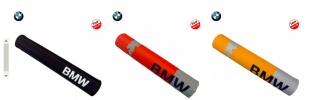

Hola, queda chula la barra esa del manillar, espuma? buscale una de esas que pone GS, y una pregunta? que es ese aparatejo que llevas a la derecha?....la pantallita...termometro?...un saludo.
Es un termometro digital de oxford, lo tengo para ir viendo la tª los dias de frio y tener algo mas de informacion por posibles heladas, lo tenia de la moto anterior.
De la espuma he mirado alguna, a ver si me hago una con neopreno que sea finita, o me hago con alguna de estas:
