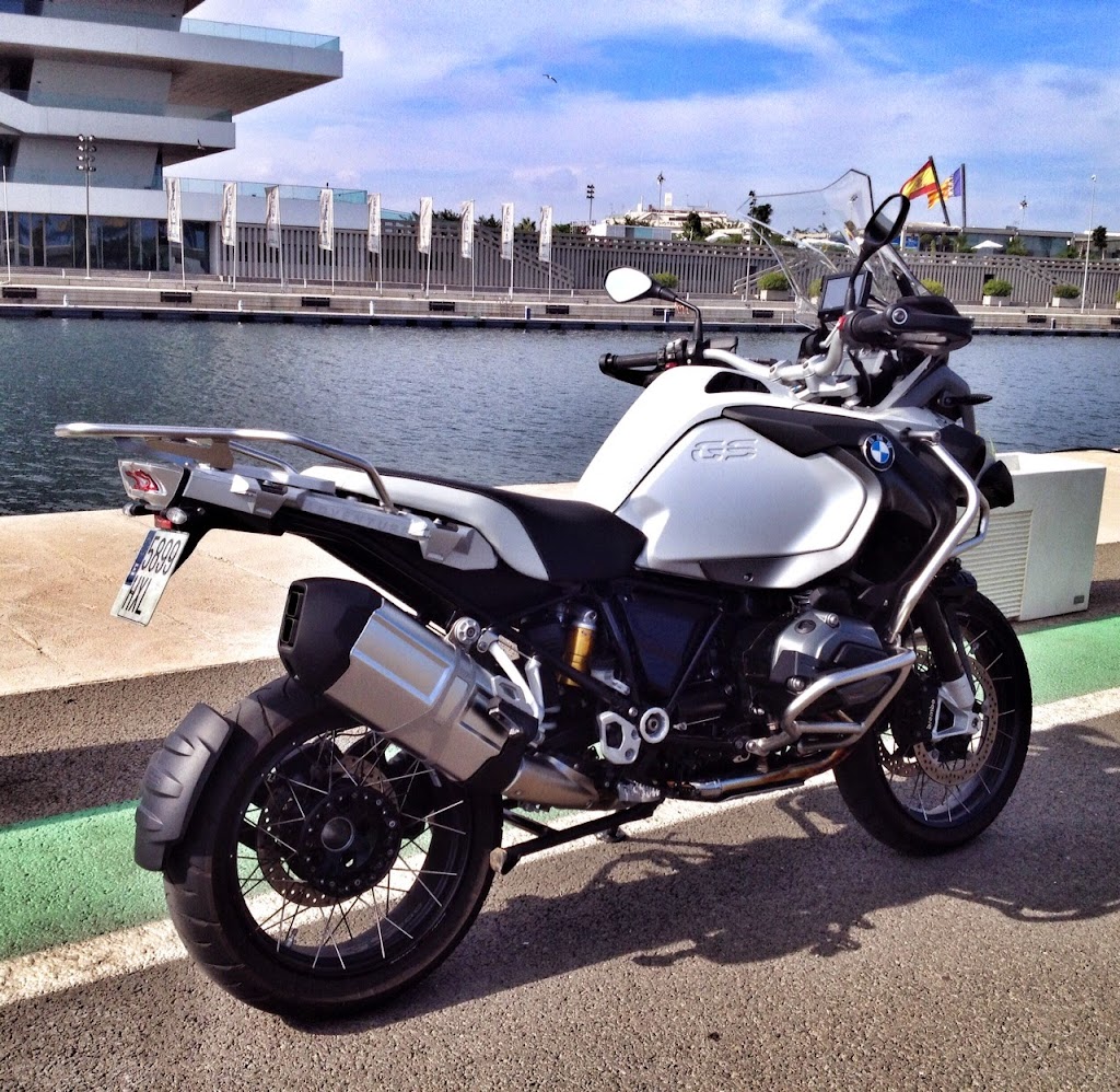

Bueno, pues hoy me he llevado un disgusto con mi recien estrenada ADV!!!. He salido a dar una vuelta de unos 200kms, a mitad de ruta ,paro a tomar un cafelito, uy al cojer de nuevo la moto,....meto la llave, hace el reseteo, le doy al boton de arranque y......no hace nada!!!!!. Vamos, que he tenido que arrancarla empujando con unos compis!!. Cuando he reanudado la marcha, al llegar la he parado y arrancado de nuevo sin problemas!!!, pero cuando se ha enfriado......otra vez no arrancaba!!!!.
sabeis de que puede ser?, yo lo achaco a algun sensor jodido o algo asi!!, tb me ha llovido, pero no creo que eso sea motivo
Joder Borim, yo no tengo ni idea pero macho es jodido... no lo dejes y llévala al concesionario a ver que te dicen y nos cuentas. Pero vamos no te preocupes una moto como esta y nueva no debe ser mayor problema.
Por cierto a rachas te ha arrancado bien?

Hasta esta tarde ha arrancado sin problemas en frio y en caliente!!, pero esta tarde ha fallado cuando el motor ya estaba frio

Que vaa, pata de cabra recogida, la marcha en pto muerto,....pero nada de nada. Lo jodido es que en caliente arranca sin problemas, pero en frio, es como si estuviera el arranque desabilitado. Hace el chequeo perfecto, no da ningun fallo en pantalla ( por ejemplo que no reconozca la llave), pero al darle al boton de arranque no hace nada. La arranco al empujon, y despues de varios kms , que ya esta caliente.....la paras y arranca perfectamente, tantas veces como quieras, pero al enfriarse......nada de nada!! :(
Parece algo de la piña? Si no hace nada y no hay ninguna luz en el cuadro...
En mi anterior RT fallaba si la dejaba al sol... unas veces si y otras no. Hicieron una campaña y cambiaron todas. Era material del centro centro de China... a precio BMW.
Sólo es una sugerencia... Que yo de mecánica no tengo ni idea. Proclamo!
Revisa la batería que tenga bien apretados los bornes.
Sin querer ser pesado, me ha parecido leer algún post de problemas con las piñas de las GS LC.
Gracias colegas!!, mañana la llevo al conce y que le metan el ordenador y comprueben lo que tengan que comprobar!!., pero vaya tela con la calidad de las piñas!!

Precisamente la derecha. A ver si estuviera el problema ahí ...

Aunque es una putada tener que arrancarla al empujón, no parece grave.
Seguramente le haya quedado algo de humedad en la piña de arranque o como mucho el relé de arranque. Si no hace ni pío al pulsar el arranque (no mueve el motor de arranque) pero al empujón arranca significa que toda la electrónica esta bien (antena aws, inyección,sensores del motor).
Si no la has llevado aun al concesionario prueba a echar un dieléctico (crc, 3-1, wd-40) por los huecos de la piña. Echará fuera la humedad y es posible que arranque.
Si no pues al conce pero no te preocupes mucho que seguro que es poca cosa.
Espero que vuelvas del concesionario montado en la moto y se quede solo en eso.

Pues ya de vuelta del conce!!. Resulta que el boton de arranque estaba jodido!!!, con tan solo 300km!!!, osea , que la abre arrancado unas 10-20 veces como mucho!!!. Me han cambiado el pulsador por uno nuevo!!, y va perfect!!!. El nuevo se nota muy suave, como si fuera de mas calidad!!. Segun el mecanico, ya han cambiado varios en las GS, y hay una campaña para cambiar la piña entera!!, pero a mi solo me han puesto el pulsador. Han tardado como 20 min!!, de 10 el servicio!

Vaya calidad de piezas que nos ponen... en fin lo bueno es que se ha solucionado fácil y rápido, suerte que en el conce tenían el botón.
