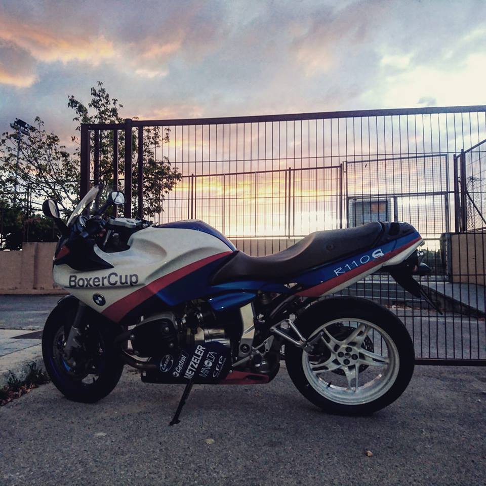

Aqui está. Me falta el colín, pero tengo que pedir los tornillos, perdí uno, y el otro lo guardé...tan bien que no se donde anda.
