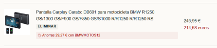

Tengo dudas si el carabc db601 o bien el carabc mb6.
Alguien sabe cual es la diferencia?? Son unos 70€ de fiferencia.

Yo tengo el mb6, he visto videos del db601 y parece identico, misma interfaz y mismas pantallas y funcionamiento igual. Desconozco las diferencias interiores. Solo la pantalla de arranque es diferente.
Venía a preguntar lo mismo... Diferencia entre DM6 y DB6.
Pero parece que estamos todos igual... Unas páginas más atrás he leído a un compi decir que con el DB6 no se puede utilizar la rueda de la piña, pero parece que sí que se puede.
Así que ni idea... Si alguien nos ilumina se agradece.
Gracias Kmi, si te enteras de alguna cosita de esta más te agradecemos que las compartas
